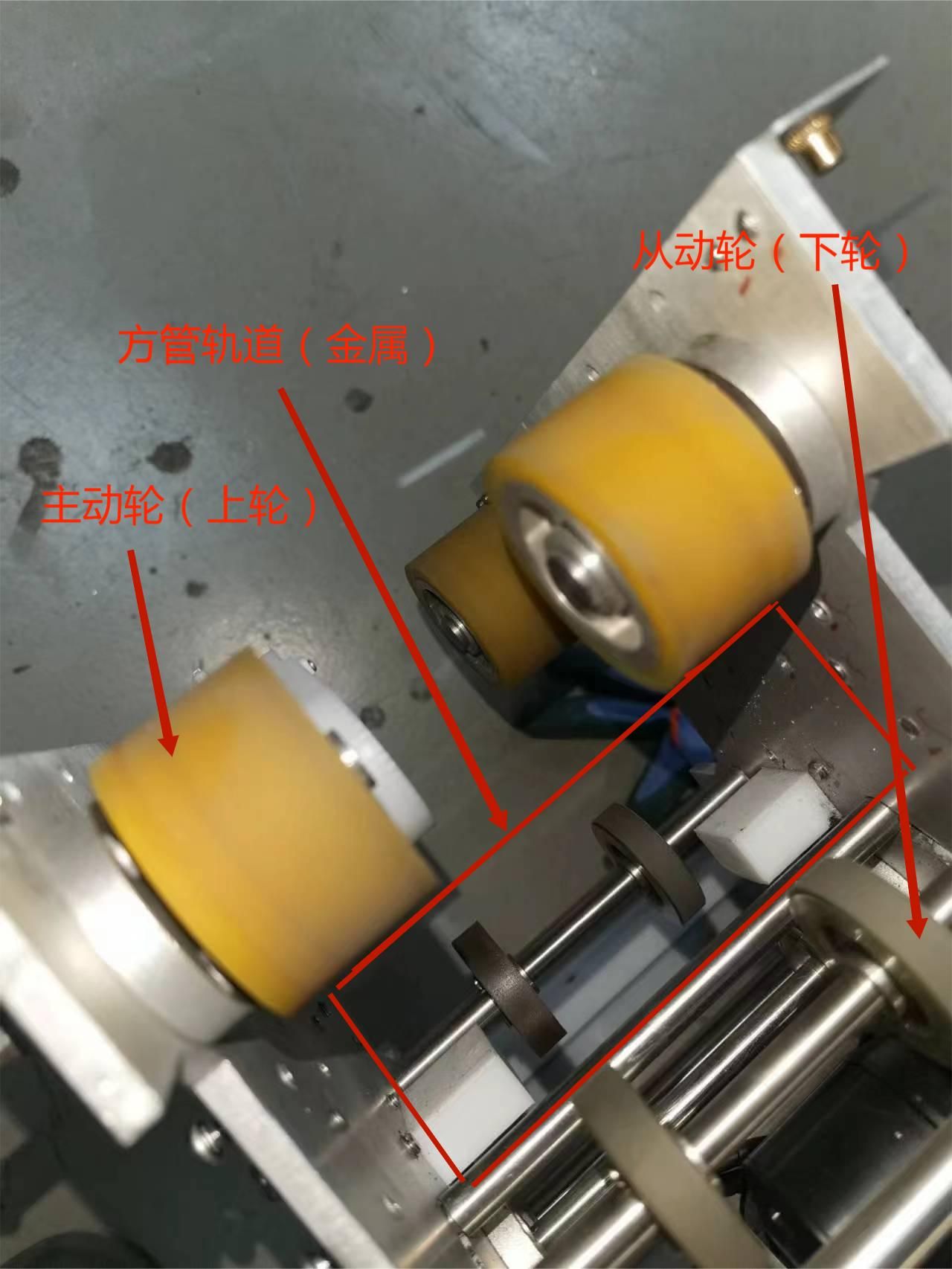

如图所示,小车在金属方管上行走,上轮和下轮夹紧方管,同时上轮是主动轮提供动力。现在遇到的问题是,在方管轨道上有水的地方(气温低有凝露现象),同时也是爬坡的地方,小车存在打滑的现象,坡度爬不上去。大家有什么办法可以提高摩擦力,解决这个问题,谢谢了。

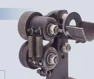

发表于 2023-8-18 13:42:35 | 显示全部楼层
夹紧力 上下对称或者左右对称加张力轮 类似图里的结构 增加个弹簧力

 楼主| 发表于 2023-8-21 09:01:03 | 显示全部楼层
sgxap666 发表于 2023-8-18 11:03
有水这个真没法了,我说加多几个主动轮吧,你又没位置呀
谢谢回复,空间有限,上面的轮是主动轮,其余地方都是从动轮,提供夹紧力,是没法增加主动轮了
