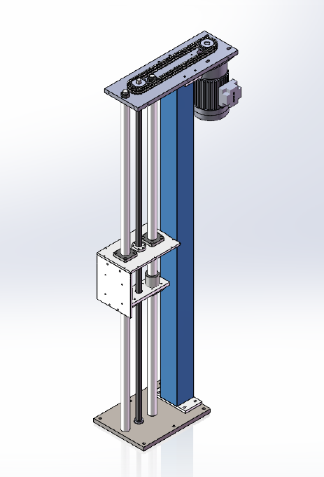

现要设计一台提升机(机构附图),已确定 丝杆直径25  导程10  总长 1700mm , 总负载大概200KG ,采用减速电机(带刹车)+滚珠丝杆+链轮传动升降,速度1.5米/min.  电机如何选型?本人新手小白一枚,望各前辈不吝赐教选型思路及方法。
提升机
提升机

FV得到功率,然后选个稍微大点的电机功率,再根据速度算丝杠的转速,电机就选出来了
还要更进一步,就考虑电机的启停频次

太白了,先别选电机,看看结构吧,查查手册的链传动
发表于 2023-8-17 11:13:49 | 显示全部楼层
不安全,,,,

感谢回复,功率和速比是确定电机型号,选型依据是不是要考虑 总惯量 转矩 ?
 楼主| 发表于 2023-8-17 11:25:27 | 显示全部楼层
有块底板的。
200kg砸下来,有的受。  发表于 2023-8-17 13:11
我是说刹车在电机上不安全,掉链断链怎么办?丝杆又不能自锁。  发表于 2023-8-17 13:10
