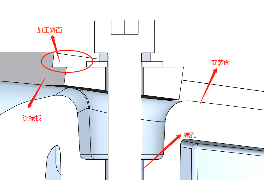

安装基础的安装面和螺孔端面具有一定的角度α,为了让螺栓连接件轴线与螺孔共线,需要在连接板上加工同等角度的斜面。又由于在不同地方,角度α有不同的值,所以导致需要加工不同斜面的连接板以适配。我想做一个通用版的结构,适配所有的角度α(0°~8°)。开始想用可压缩的垫片,来补偿角度偏差,但是压缩量并不够(连接板宽度10mm,最大压缩量不超过1.4mm),一时半会儿没有好的想法,大家有好的意见吗?

附图开始没穿上来
附图
附图
发表于 2023-8-16 15:19:09 | 显示全部楼层
球面垫圈

 楼主| 发表于 2023-8-16 15:29:41 | 显示全部楼层
感谢,第一次了解到可以补偿不对中的垫圈。可惜好像没有M3的,此处螺钉都是M3规格的。

发表于 2023-8-16 17:10:15 | 显示全部楼层
有定位销吗?定位销与接合面垂直。
如果没有定位销,平移后会造成螺纹预紧力丧失,最后螺纹松动。

发表于 2023-8-16 18:15:22 | 显示全部楼层
安装面的零件是塑料件(开模),连接件是机加工件,我可以这么理解吗,说实话看完是很蒙蔽的,这个安装面的零件不可以修改在那里设计一个装配面吗,如果不行连接件与安装面件间的配合可以3D打印多个件吗,看这大小也不值几个钱,再不济在安装面的孔里增加一个螺纹限位环,用圆柱面限位中心线,用垫片有点扯了。建议楼主重新组织一下语言。

球面凹凸组合的思路,很好,以后应该用得上。
