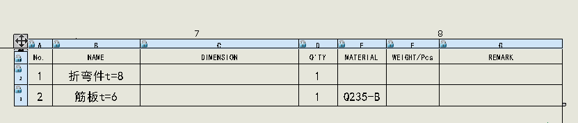

工程图焊接材料表不更新材质,请问要如何操作呢?
件1为钣金件,如何在材料表显示材质呢?

发表于 2023-8-16 16:48:02 | 显示全部楼层
检查下链接是不是对的咯
发表于 2023-8-16 17:54:53 | 显示全部楼层
属性里面要有
 楼主| 发表于 2023-9-4 17:19:46 | 显示全部楼层
属性里面都填好了。
发表于 2023-9-4 17:44:04 | 显示全部楼层
属性没链接上去?
发表于 2023-9-5 09:53:14 | 显示全部楼层
两个地方,一个地方是零件的属性有没有填对地方?有时候你填的地方不一定是材料表里面链接表示的东西。还有一个是你材料明细表中的是否建立了正确的链接。在这两个地方多找一下,然后再对比一下,应该能弄清楚。
发表于 2023-9-7 13:06:47 | 显示全部楼层
没错,检查链接
