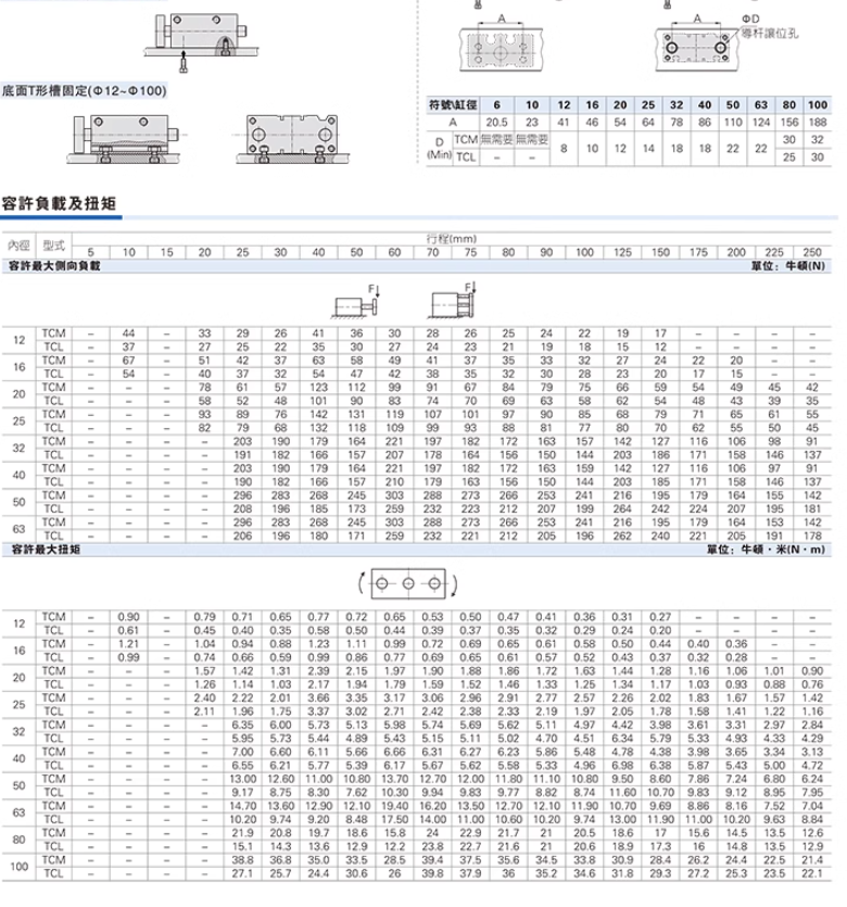

发表于 2023-8-16 09:52:32 | 显示全部楼层

 楼主| 发表于 2023-8-21 11:31:58 | 显示全部楼层
这张表在亚德客的官网在线手册里面没有了, 您这个实在哪里查到的,方便告知一下吗。 按照这个表我们的侧向力大概在20N左右,应该是小于表额定的25N的(12*25 TCL)

发表于 2023-8-21 21:17:20 | 显示全部楼层
conan_7035 发表于 2023-8-21 11:31
这张表在亚德客的官网在线手册里面没有了, 您这个实在哪里查到的,方便告知一下吗。 按照这个表我们的侧 ...
万能的某宝
