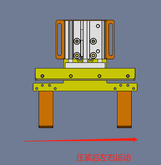

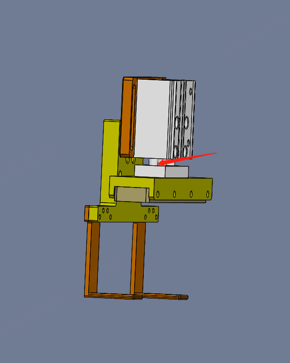

我选用了一款亚德客的气缸, TCL12*25的三杆气缸做压紧使用。 但是在静止状态整体运动过程中,导杆断裂。

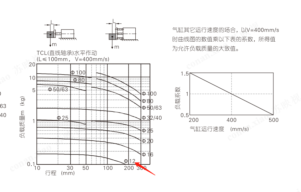

我查了下手册,没有查到气缸的侧向力能承受多少。 大哥们有知道侧向力在哪里查询吗。
我计算了一下压紧后带着产品(2KG)运动,运动轴电机加速度带来的力大概有13N
总的来说就是压紧产品,然后整体侧向运动后气缸杆断了。。。。
附亚德客气缸的材料

发表于 2023-8-15 13:23:26 | 显示全部楼层
感觉得画个示意简图,大概结构,运动方向什么的
发表于 2023-8-15 13:53:09 | 显示全部楼层
这么小的缸不适合带负载工作,只能适合推拉一些很轻的产品,
稍有带负载或力要求的的,都不应算这么小的缸,
这么小的缸,就不需要靠虑侧向力,当个直径推拉开关用就可以了.
发表于 2023-8-15 14:29:06 | 显示全部楼层
目录上是有的,TCL12-25,容许最大侧向负载只有2N,太小了。

发表于 2023-8-15 14:35:31 | 显示全部楼层
有侧向力的,建议用导轨气缸,里面带小导轨,能承受一定的扭矩
发表于 2023-8-15 14:39:04 | 显示全部楼层
气缸太小了,如果输出压力够,那就增加个导向吧
发表于 2023-8-15 14:47:18 | 显示全部楼层
不一定是加减速断的,会不会在左右移动撞到什么了或者回原点上有什么碰撞?调试中误动作撞到?
发表于 2023-8-15 14:49:56 | 显示全部楼层
自己设计个加强结构
