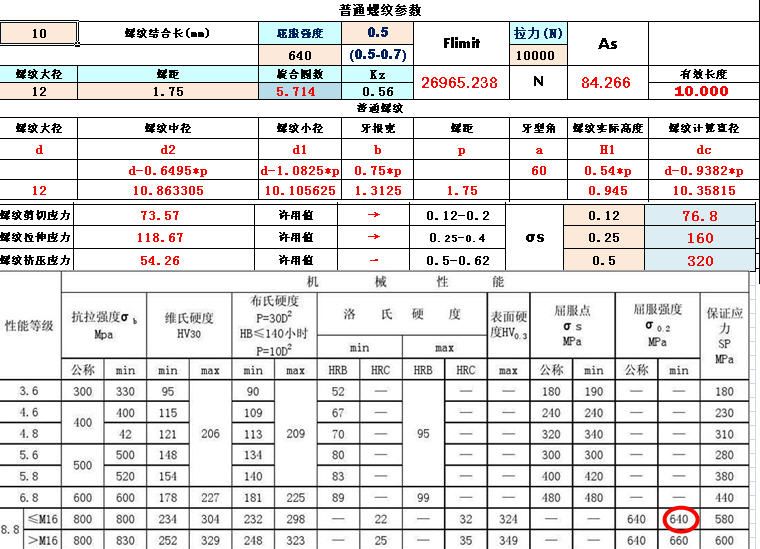

螺栓性能等级咋选?
发表于 2023-8-15 12:02:22 | 显示全部楼层
一般应用上8.8级足够,特种行业如核电什么的不了解。一般数据都是按照性能等级最低的紧固件来的,不用担心
发表于 2023-8-15 13:11:24 | 显示全部楼层
根据你提供的数据,初步校验计算,至少也要8.8级。
 楼主| 发表于 2023-8-15 14:13:57 | 显示全部楼层
好的,谢谢
发表于 2023-8-15 14:45:11 | 显示全部楼层
根据描述手算校核后得出6.8够用,8.8稳妥
 楼主| 发表于 2023-8-15 16:56:44 | 显示全部楼层
大佬,怎么手算的,能不能发一下思考过程
发表于 2023-8-15 17:17:49 | 显示全部楼层
leioukupo 发表于 2023-8-15 16:56
大佬,怎么手算的,能不能发一下思考过程
根据情况来看螺栓应该是受剪力,M12的截面积84平方毫米,6.8级抗剪强度大概在360Mpa,84×360÷1.5(安全系数)=20160,大概就是两吨的载荷。也只是单颗螺丝,做得不对的请各位大佬指正。不过又看了一眼,两吨好像不是载荷,那没有载荷算个毛线。
