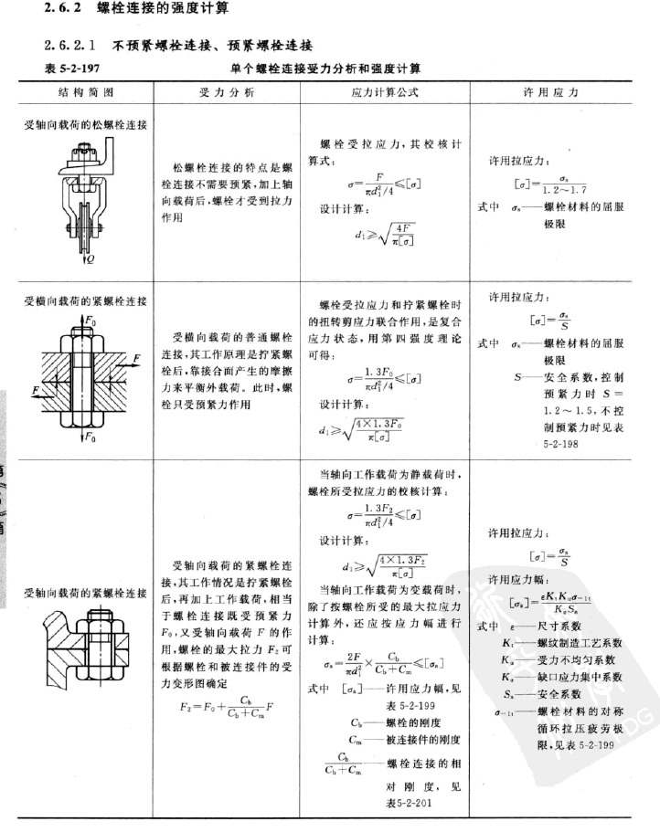

螺栓性能等级选8.8够不够??
2吨的有动力滚筒输送机上链接滚筒和左右侧板用的螺栓
教材讲的和实际设计差别太大了

机械设计手册上截取的一部分,按照手册计算选型应该不会犯大错

不谈载荷4.8的都可以,谈载荷10.9的都不一定够。

滚筒留的安装螺纹孔M12,只能用M12的

选最高等级。12.9的。反正也贵不了几个钱。

一半8.8就属于高强度螺栓了,如果觉得有问题,可以加大螺栓

最好按8.8级选,不够力就加大规格或者多布置几个,因为你没办法每台机都一直盯着车间的工人到底装了几级的螺栓上去
