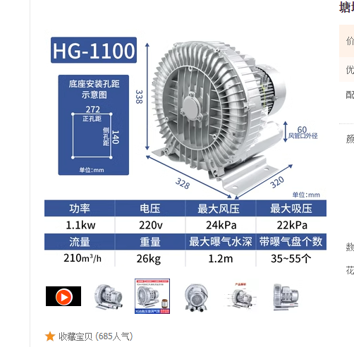

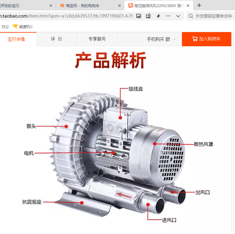

因为磨边后的玻璃在出料端要把表面上的水吹走,准备用这个风泵来吹走玻璃表面的水渍,请问风压用多少好呢?还有这个风泵有一个吸气的,一个吹气,但我只要吹气的就行啦,另一个口怎么处理的,大神们有实际的使用案例分享一下吗?谢谢
发表于 2023-8-14 21:51:14 | 显示全部楼层
那就接吹气,另一个空着。至于风压多大,建议找一下流体力学的书,看看风力输送方面的文章,里面有参数可以参考的
发表于 2023-8-14 21:52:04 | 显示全部楼层
不只是风压,还要看风量,实在不行买一台就试试,也不贵
发表于 2023-8-14 22:07:47 | 显示全部楼层
先找到相应厂家借测,就相当于验证,如果吹力不够,再换大的,
 楼主| 发表于 2023-8-14 22:13:14 | 显示全部楼层
微信图片_20230814221203.png 这个参数能看出风力如何吗?
兄弟,你这个整的太腐败了,磨边机出口,风机不需要这种的,风刀设计很关键,能吹走水就行了  发表于 2023-8-15 16:13

发表于 2023-8-15 07:30:47 | 显示全部楼层
o(*≧▽≦)ツ:;:如果现场环境不好,影响进气,
进气口用钢丝软管引出去,
连接个金属箱,有条件箱里装纸过滤,
没条件箱里装金属网
直接连个滤芯也可以  发表于 2023-8-15 08:15

发表于 2023-8-15 08:13:05 | 显示全部楼层
这个风压挺高的,几公斤的东西都能吹动
