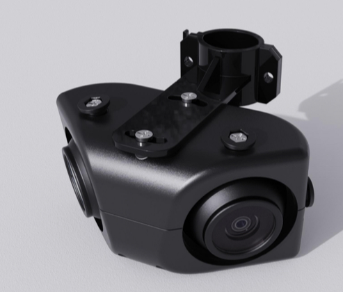

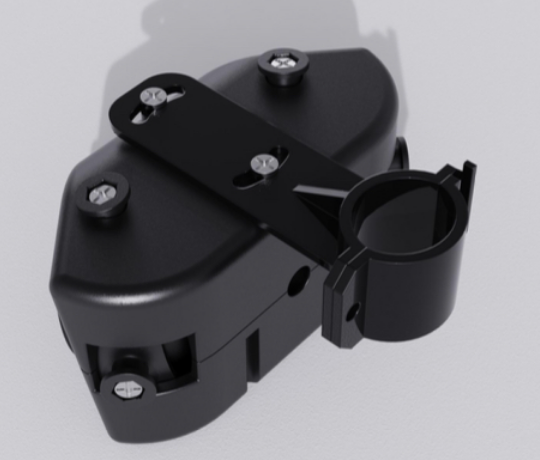

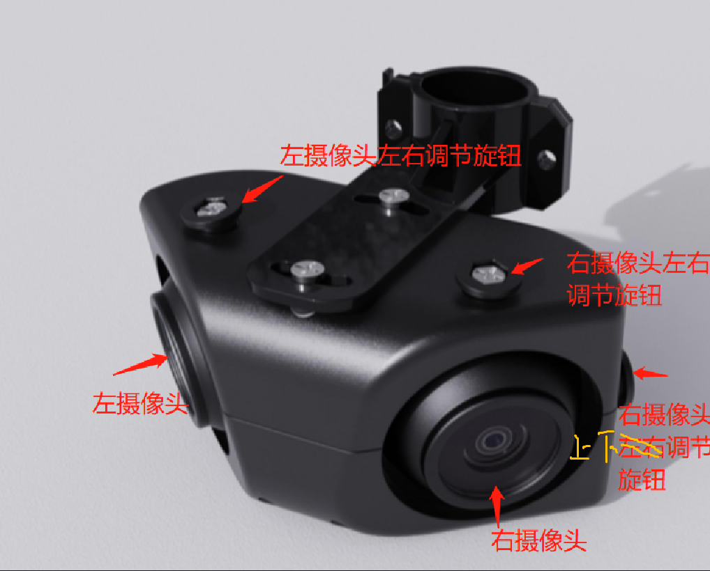

翻看以前的文档,看到自己从业以来做的 第一款产品,2021年的时候画的,当时的公司现在都黄了,现在发出来,大家学习借鉴,同时满足我的虚荣心;这个是公司给客户的渲染的效果图,原图没考出来;
以下正文
当时这款产品需求是挂装在大货车倒车镜的支撑杆上,消除司机盲区的,设计标准是按照路况最差的工地泥罐车,
要求连接部分紧固,要有放松措施,同时机构可调,
在这个的基础上,有一条是要能够自动清洗表面的灰尘,但是那样结构就变大了,机构稳定性就降低了,也就取消了,但是给摄像头除灰尘这个目前来看,好像还真没人做,路上大大小小的摄像头都没有除灰的,大家可以想想结构,这商机不就来了?

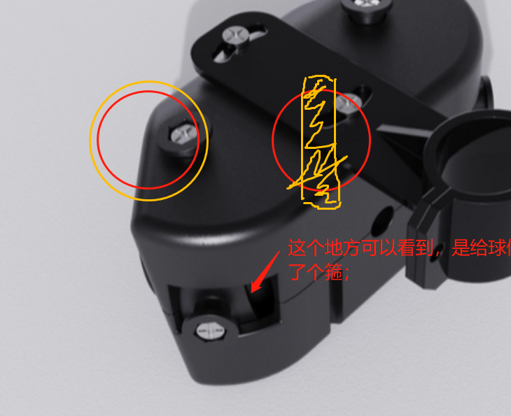

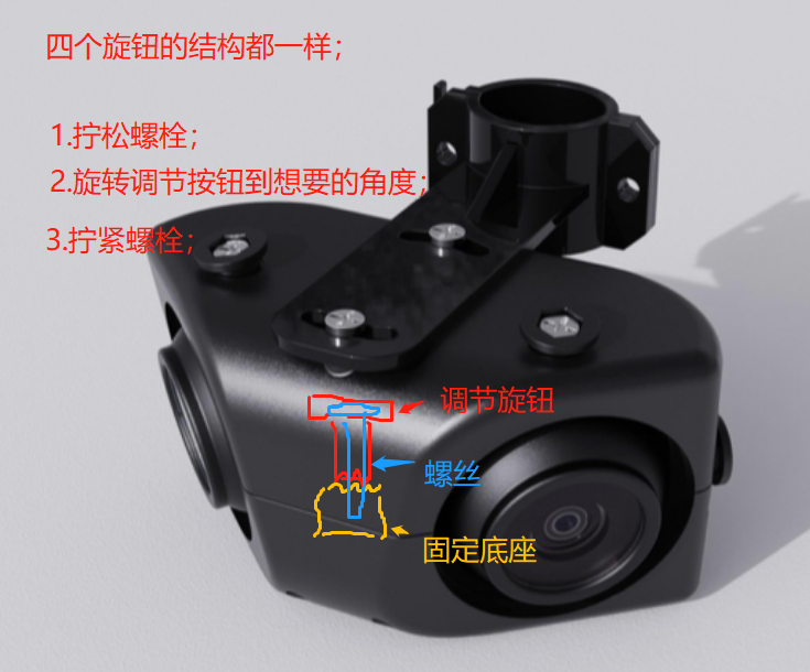

摄像头以及可以看到的这个圆球,是之前有项目做过,所以不用单独开模,想直接拿来用;所以带来的问题是在这个外壳里怎么固定这个圆球;

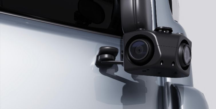

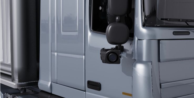

以下是悬挂后效果图;

发表于 2023-8-14 20:01:45 | 显示全部楼层
有一说一,这渲染的图真好
不过为了这么小的东西渲染一辆大卡车也是牛逼
专业的人做专业的事,这个渲染图是外面专业渲染公司做的,  发表于 2023-8-14 20:03

发表于 2023-8-14 20:19:25 | 显示全部楼层
不错的东西。不过有一点,这个东西不怕被人拧了去?是不是要考虑用异形螺钉来固定啊
我拿了没用,不代表我不拿。。损人不利己的人很多的。  发表于 2023-8-15 10:59
所以这种外露的东西,至少不锈钢的异形螺钉等紧固件是必须要用的  发表于 2023-8-14 20:41
反正是给你制造了麻烦。建议你搞成黑鹰那样,叫别人拆也没法拆  发表于 2023-8-14 20:40
拧了就不是为了能用上,是为了卖哈哈哈  发表于 2023-8-14 20:39
别人拿走摄像头,不一定是为了自己有用。  发表于 2023-8-14 20:31
摄像头拿去没用,第一个是你不知道怎么接线,每根线都有自己的用途;第二个,你没有摄像头的驱动程序;拿去也是个摆设,我的一个摄像头,我把说明书丢了,二维码在说明书上,现在摄像头启动不了,在家吃灰;  发表于 2023-8-14 20:24

发表于 2023-8-14 20:36:22 | 显示全部楼层
雨雪天有何特殊考虑?
 楼主| 发表于 2023-8-14 20:46:38 | 显示全部楼层
喂我袋盐 发表于 2023-8-14 20:36
雨雪天有何特殊考虑?
当时客户是南方客户,有要求是除尘,还没想着除雪,那如果想着除雪,结构更复杂;
在抖音上看到中山还是佛山,在廊檐下装的摄像头,和停车场门口那种一样大小,他们的做法是远程遥控喷水,然后像雨刮器一样挂掉水痕;但是那个结构很粗糙,看着就是临时凑的,
我是做设备的,产品这块是被当时的老板拉过去凑数的,属于硬着头皮上的;所以结构上思考的深度也就停留在表面;
能想到的,也就只有雨刮器的结构,
