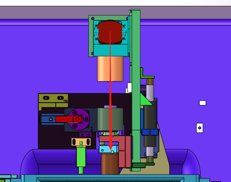

上下两个件是固定在绿色的板上面的,中间可移动的,在安装的时候有什么装置能确保我中间的跟上下两个件是同心的呢

全部空心,插入一条轴

中间那个带镜片的

调心治具,你理论设计肯定是同心,但是如果加工保证不了,你需要做出一个固定,一个可调,通过调心治具来调整后,把可调的固定住。

这个有成品工装的吗
