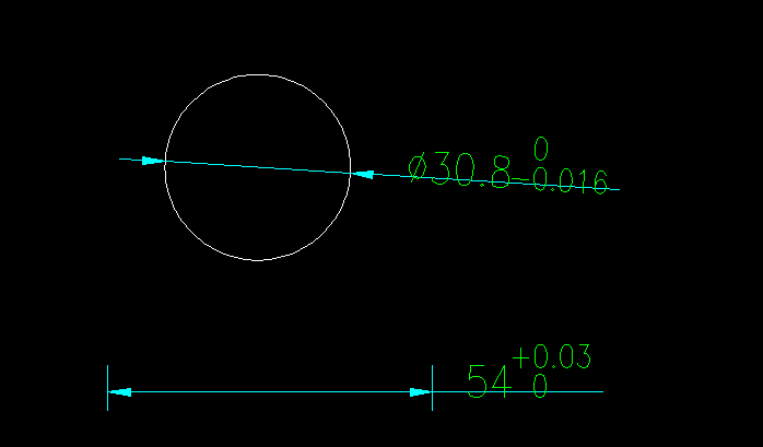

还是比较倾向DWG的图纸,平时用的SOLIDWORKS比较多,数模确定后,习惯用SW导出DWG的工程图纸
SW也能够出工程图纸,但是在线条处理方面不好搞,后期编辑反应迟钝,模型细节要求高,工程图纸存储麻烦。
现在还是比较依赖天河的CAD插件,现在的版本只能装CAD2014+PCCAD2018。PCCAD2018可能没装好,尺寸标完公差后,如果挪到外面或者动一下,就会出现如图压到尺寸线的情况
CAD2020装天河2018装不上。
CAD2020优点是直接可以导入PDF图纸,对甲方来图很好处理。所以现在电脑装了两个CAD。
大家有没有好的CAD插件呢?主要是想给部门统一一下,但是又掌握不好方向。

三维用SOLIDWORKS,出图用机械CAD

发表于 2023-8-12 09:59:34 | 显示全部楼层
呵呵 ,等到时候改图纸的时候,一个尺寸更改,你三维模型和二维模型不符 你就笑吧,我见过不少因为这样成批量报废的,趋势就是三维模型用对应的软件出对应的二维图纸,三维模型改变后,二维图纸会自动改变,这是大趋势,好多人用不惯,但是很负责的告诉你,越来越多的企业是要求三维模型和二维图纸是一个软件出的
我说的不是工人,是由于方案反复更改后,三维模型和2维图纸,有的是三维模型对,有的是2维图纸对。  发表于 2023-8-12 13:59
关于三维二维不统一,生产方面有规定,必须按照二维图纸加工。有过工人用存档的模型程序加工出错的。你说的趋势我也有预感,我见过大厂的图纸,看样子都是sw直出的。  发表于 2023-8-12 10:09

 楼主| 发表于 2023-8-12 10:02:43 | 显示全部楼层
opaqueboy 发表于 2023-8-12 09:58
请问你总是改图怎么办??哈哈
定型的产品不用改图
好多研发的项目,有时候需要更新图纸
CAD改起来好改。
CAD 好改图,我觉得你说的好改图 八成是把图纸标注尺寸一改,图纸不是1:1的  发表于 2023-8-12 14:00
发表于 2023-8-12 10:05:07 | 显示全部楼层
littlecan 发表于 2023-8-12 10:02
定型的产品不用改图
好多研发的项目,有时候需要更新图纸
CAD改起来好改。
更新图纸的话,3D模型不同步更新吗?这样以后出问题都不好找
三维二维对不上越往后越容易出问题,除非你的产品都不用更改的  发表于 2023-8-14 08:30
三维模型只是工程师们自己保存,主要是仿真和做动画用。我也提醒要更新模型,但是不强制要求。  发表于 2023-8-12 10:12
做过的单位,都是以纸质签字图纸为准,三维就是作为辅助参考。  发表于 2023-8-12 10:07
发表于 2023-8-12 10:06:19 | 显示全部楼层
用SW出图三维和二维,正像楼上说的,不要用多种软件出一种图,到时候溯本求源的时候,一个细微差别,整个零件或者项目直接嘎了
用不习惯,就要学了。。  发表于 2023-8-12 14:01
是的,没用过三维出图纸,还是用不习惯,如果没有强制要求,也不会改了  发表于 2023-8-12 10:21
发表于 2023-8-12 10:43:43 | 显示全部楼层
非标设备好多年不这么干了,三维图直出,下发加工,会给step、pdf、dwg三种格式
