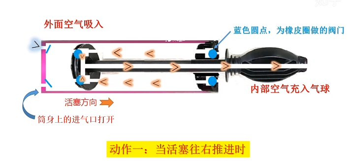

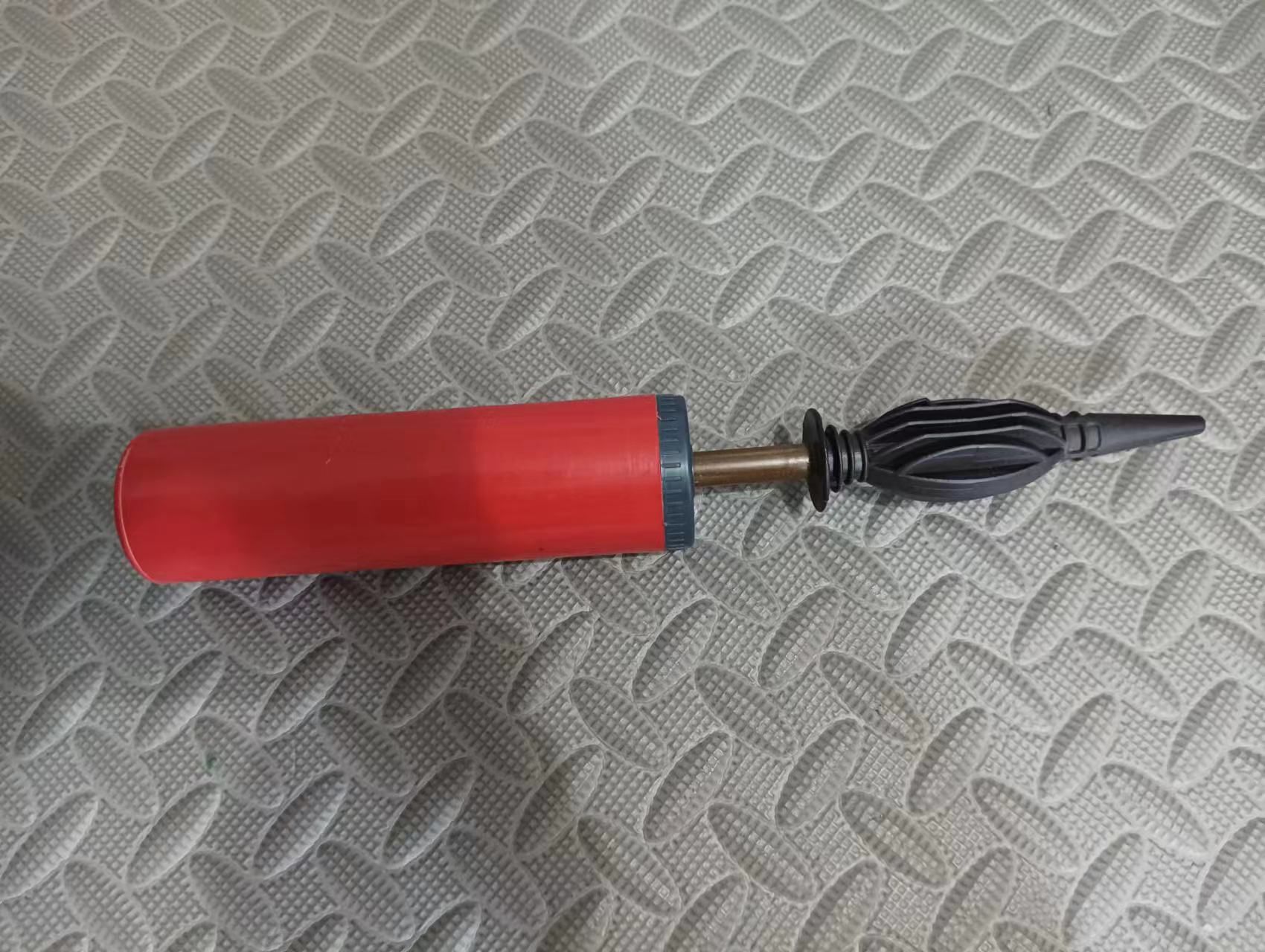

昨晚无意间发现家里的气球打气筒是可以双向打气的,推和拉都是打气状态,没想明白里面结构,下次趁小孩不注意偷偷拆了看看

不就是单向阀原理吗
发表于 2023-8-12 11:00:22 | 显示全部楼层
旋旋zai 发表于 2023-8-12 10:57
不就是单向阀原理吗
推和拉都是打气状态,单向阀可以搞定?
发表于 2023-8-12 11:03:35 | 显示全部楼层
喂我袋盐 发表于 2023-8-12 11:00
推和拉都是打气状态,单向阀可以搞定?
梭阀

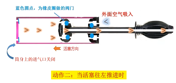

 楼主| 发表于 2023-8-12 15:23:24 | 显示全部楼层
喂我袋盐 发表于 2023-8-12 10:27
应该是趁小孩不注意,偷偷装回去。
知乎有答案了
