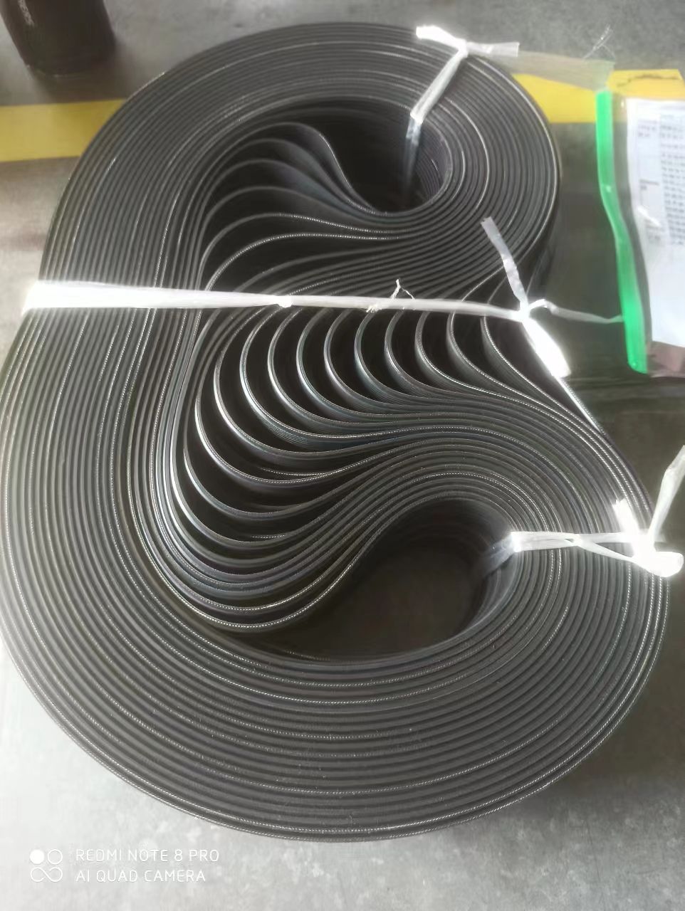

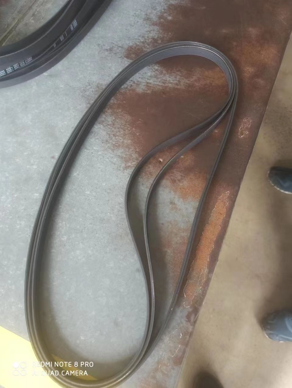

图片是同步带,型号有大有小,目前是混乱一起的,要求需向图一那样摆放,并捆扎。可先实现摆放功能,后面在实现自动捆扎,装箱,封箱,码垛。论坛有这样设备的公司,或者设计工程师可以和我联系。思路:可以先通过某中方式将皮带每条自动分开。

目前就是人工分,叠,捆扎,装箱,想上自动化,
发表于 2023-8-11 16:22:23 | 显示全部楼层
首先,你产品下线的时候要先分开,然后再讨论后面。
要不然堆在一起,形状还不固定,位置随机,视觉估计都识别不出来。
还有,你预算多少?能接受的价位是多少?

 楼主| 发表于 2023-8-12 09:08:58 | 显示全部楼层
要不然堆在一起,形状还不固定,位置随机,视觉估计都 ...
产品下线时候如果就分开的话,因产量较大会占用中转车太多,没有多少空间。大小爱哦的区别是他的规格型号不一样,目前不同型号是分开的,
