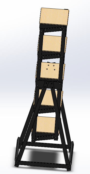

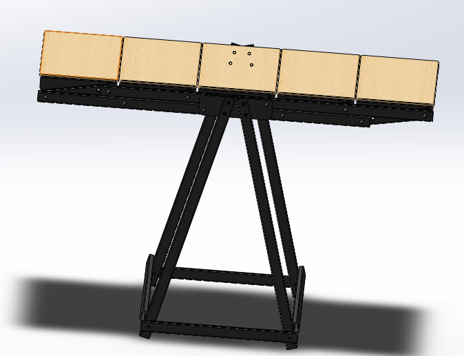

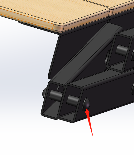

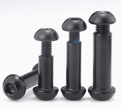

网上看了个折叠的桌子+置物架的视频,自己画了下图,用矩形铝管做骨架,矩形铝管的铰接结构能不能直接用这种对锁螺丝来做

发表于 2023-8-10 17:12:12 | 显示全部楼层
可以,控制好尺寸,安装时候上螺纹胶
发表于 2023-8-10 17:31:25 | 显示全部楼层
(⊙ˍ⊙):;
我觉得,用普通螺栓+套筒,
更简单,便宜(⊙﹏⊙)

发表于 2023-8-11 08:28:34 | 显示全部楼层
我觉得至少要加一个垫片,否则很难紧固
发表于 2023-8-11 09:13:15 | 显示全部楼层
连接也可,账本,牛皮带上都是这种
