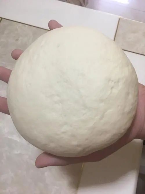

发表于 2023-8-9 12:11:28 | 显示全部楼层 |阅读模式
u=4274986419,1299145966&fm=253&fmt=auto&app=138&f=JPEG.webp.jpg 有没有一种材料不沾面团,喷涂特氟龙这个排除。

赛钢材料
 楼主| 发表于 2023-8-9 17:25:44 | 显示全部楼层
谢谢各位的意见,是做一个面团移栽机构
发表于 2023-8-9 17:42:16 | 显示全部楼层
不沾锅的涂层,是高温烤上去的,不能接受吗?为什么?是工件无法做这种加工吗?
发表于 2023-8-9 18:37:37 | 显示全部楼层
聚四氟乙烯,第二防粘硅胶,第三,,
