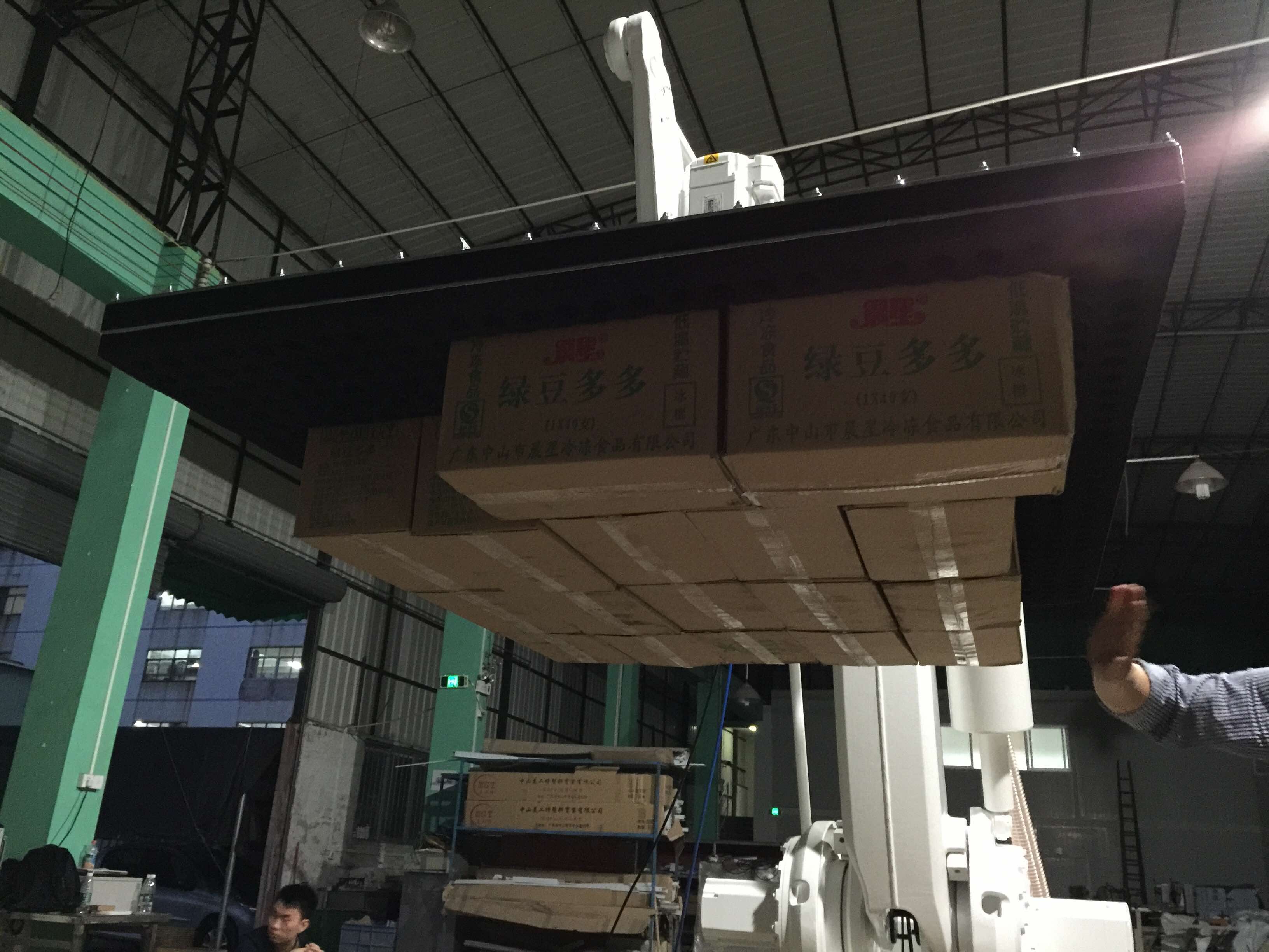

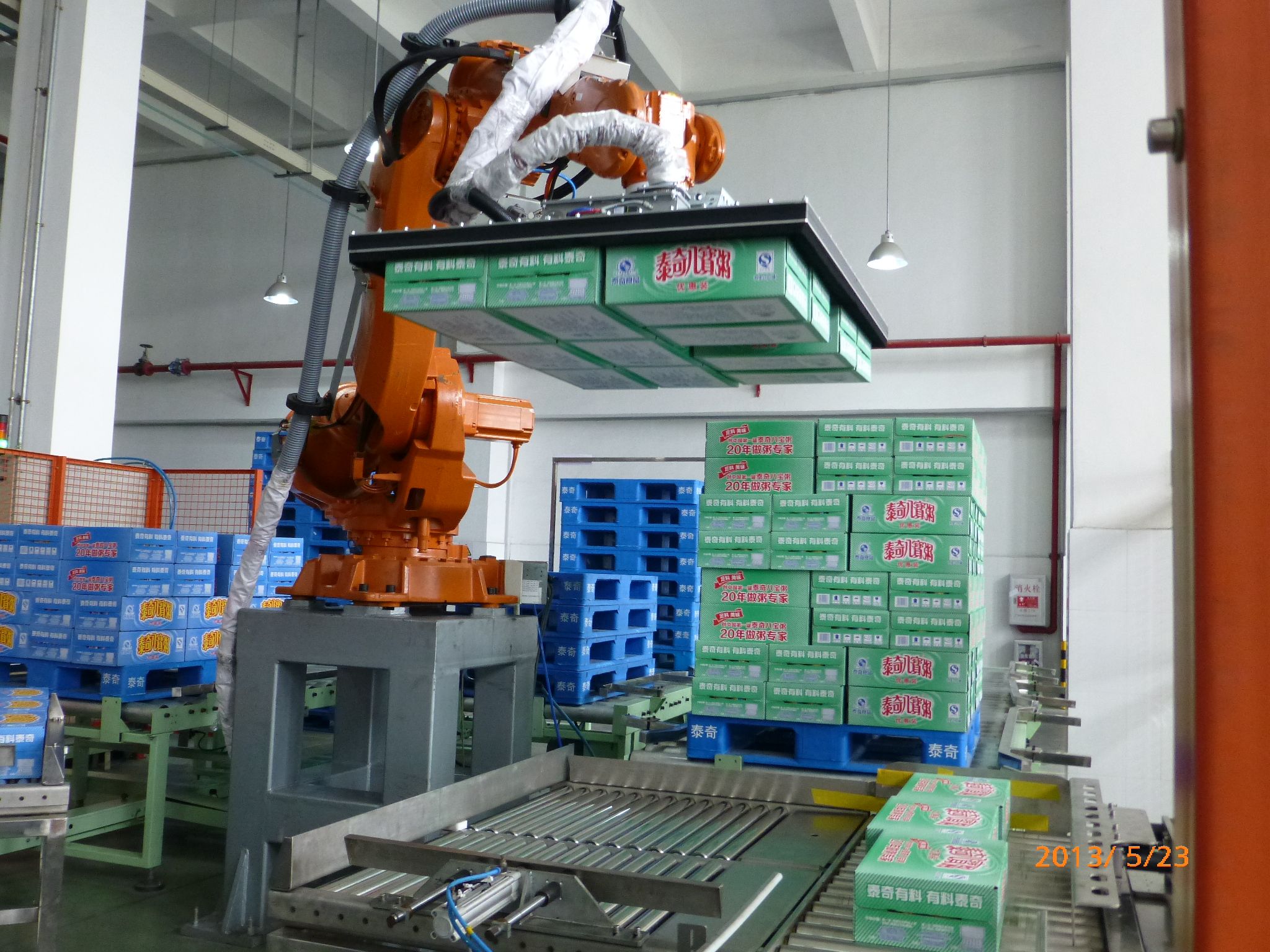

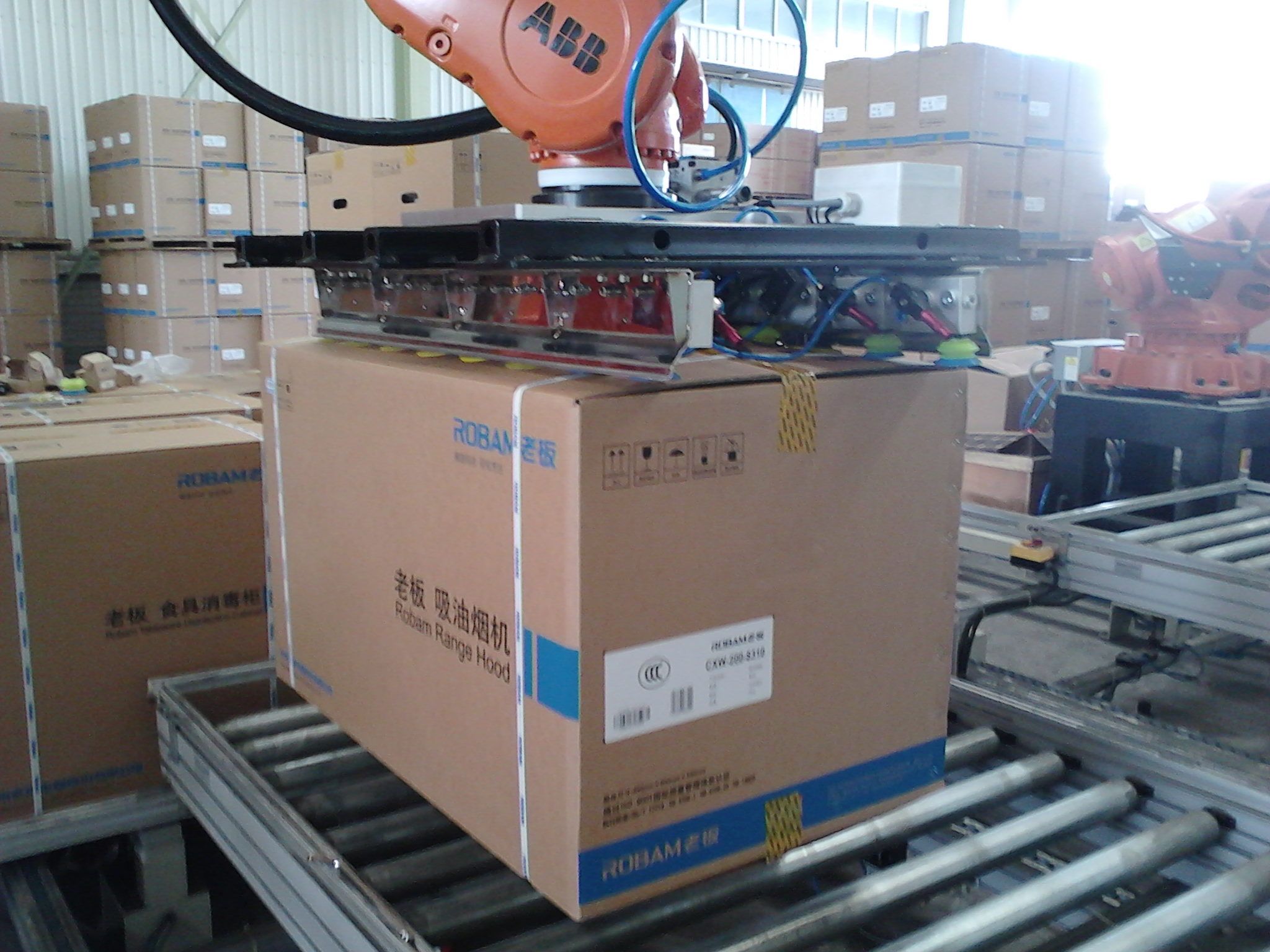

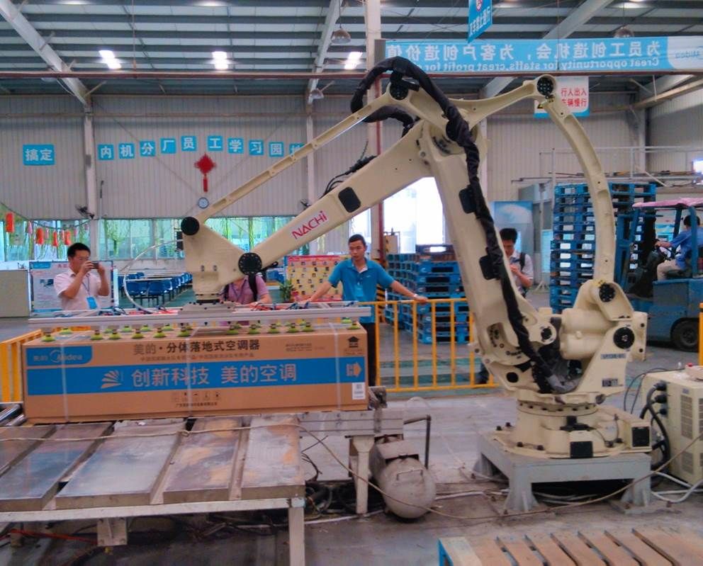

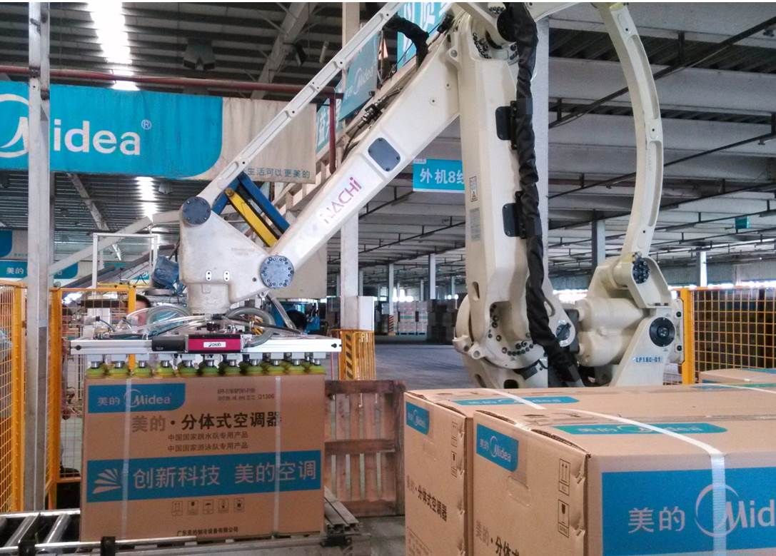

准备用机器人搬运纸箱,想用吸盘,但是担心纸箱撑不住

发表于 2023-10-18 14:31:07 | 显示全部楼层
晓晓晓27 发表于 2023-8-9 10:21
是滚筒线运过来,机器人搬运码垛
PIAB的吸盘、海绵,配真空发生器、风机抓取纸箱码垛很常见:
