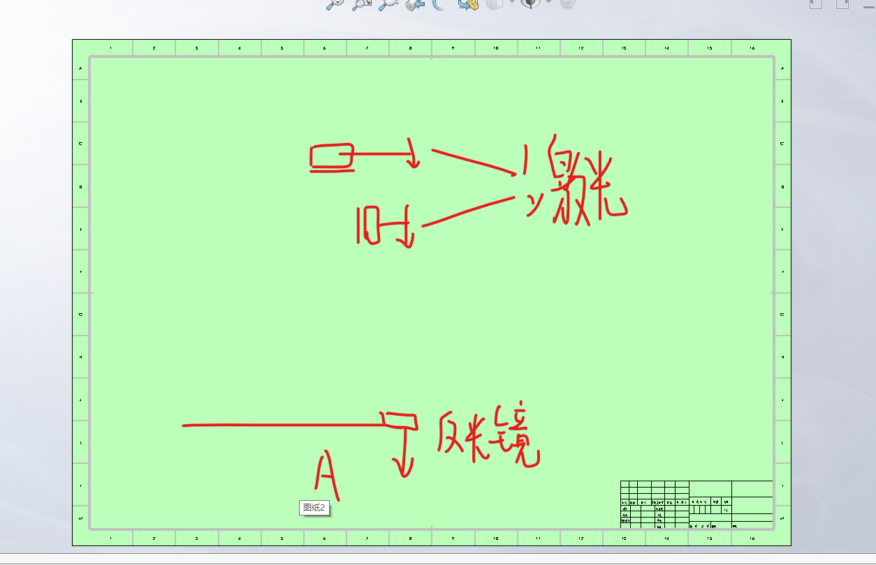

质检扔过来一个项目,甲方需要检测设备框架形位公差的工装,之前质检都是用靠尺,塞尺简单检测。最近甲方对检测手段提出质疑,需要我们做工装或者器具来检测四个形位公差。
检测基准面区域 宽度有0.6m,长度有1.6m,检测项目距离基准面有1.4m。平面度,平行度,垂直度都是1.5mm
大家有没有好的想法。
目前初步方案有两种,基准面用镁铝工字尺搭建基准面,一个方案是用十字激光尺放在基准面上,用直角尺量激光到待检测面的距离;
另一种方案,就是做大号的高度尺。基准面铺导轨,固定高度尺配合百分表检测。
第一个方案 度数不准,第二个方案结构精度要求高,否则造成的误差比较大,操作也繁琐。大家有没有好的想法
发表于 2023-8-7 11:40:22 | 显示全部楼层
这样可不可以,先确定基准面水平。
在基准面安装反光镜;
再平面放置激光(可平行方向滑动)
再垂直面放置激光(可垂直方向滑动)
难点就是,激光外伸,运行中会有晃动可能会对数据产生额外的误差。
