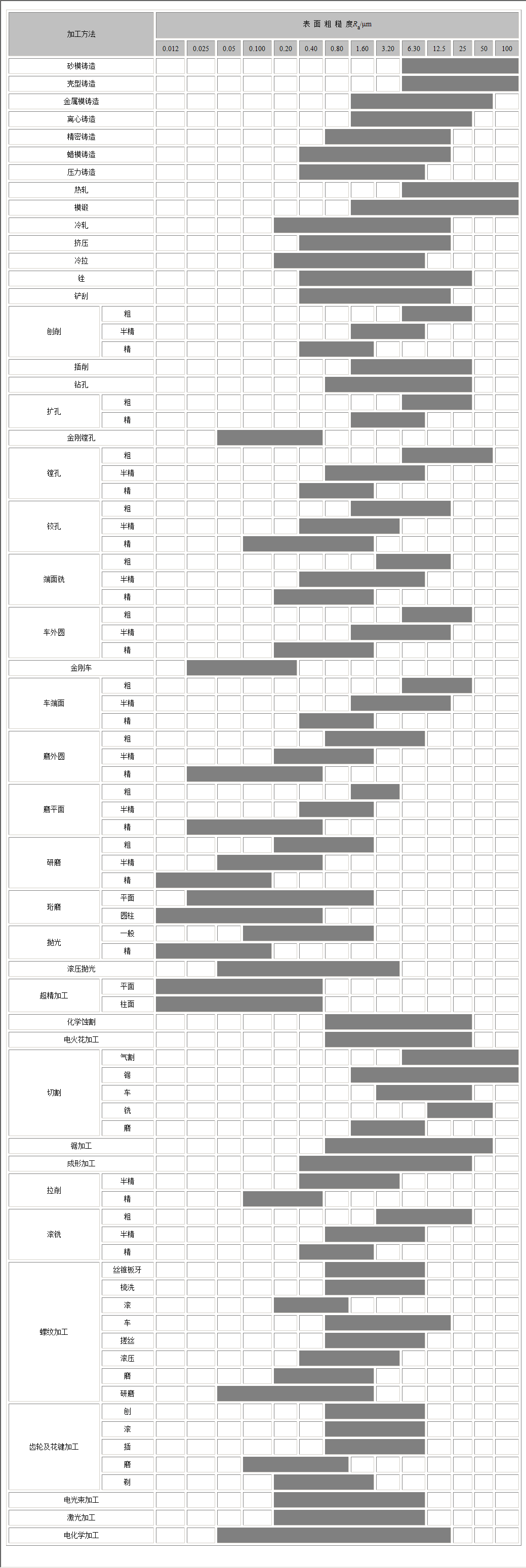

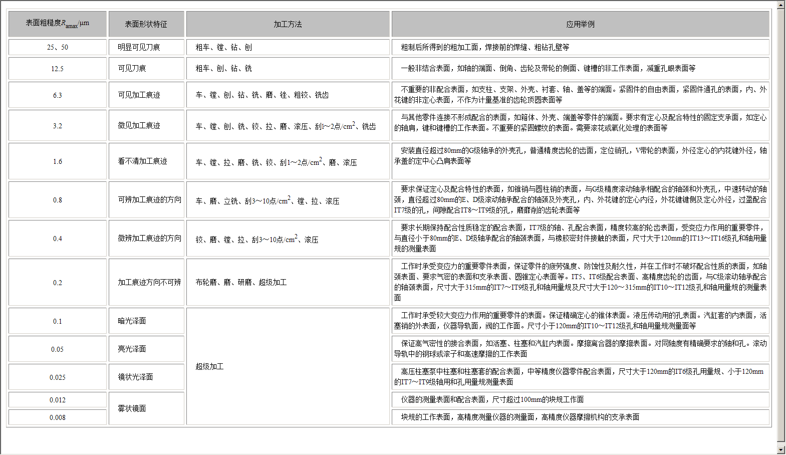

发表于 2023-8-6 22:40:29 | 显示全部楼层
这个可以参考下,摘自机械手册。
这个长图不知道能看得清么。
