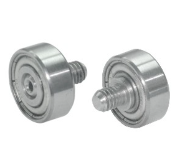

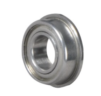

结构有问题,像这样摩擦的地方要装轴承,想你这个地方气缸伸出收回,轴都是受分力的,不管什么材料,你这个地方都用不长久的,想黄铜的铜套,也就一个轴向力,你这个不仅有气缸方向的力,还有垂直于气缸运动方向的分力,
所以这个地方加个轴承,
要么取消轴,板上固定这种凸轮轴成
要么轴上加装这种带凸缘轴承
发表于 2023-8-6 10:59:16 | 显示全部楼层
hl90 发表于 2023-8-5 22:46
结构有问题,像这样摩擦的地方要装轴承,想你这个地方气缸伸出收回,轴都是受分力的,不管什么材料,你这个 ...
滑动摩擦变为滚动摩擦,摩擦系数变小很多,磨损也可以很大程度降低。此机构将气缸推力通过轨迹槽转为两块板的开合力,除了气缸的负载本身还存在额外的分力,所以也需考虑气缸的缸径是否足够,还有两个气缸的同步等问题。
