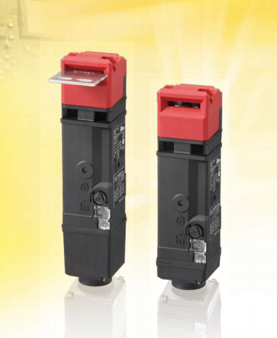

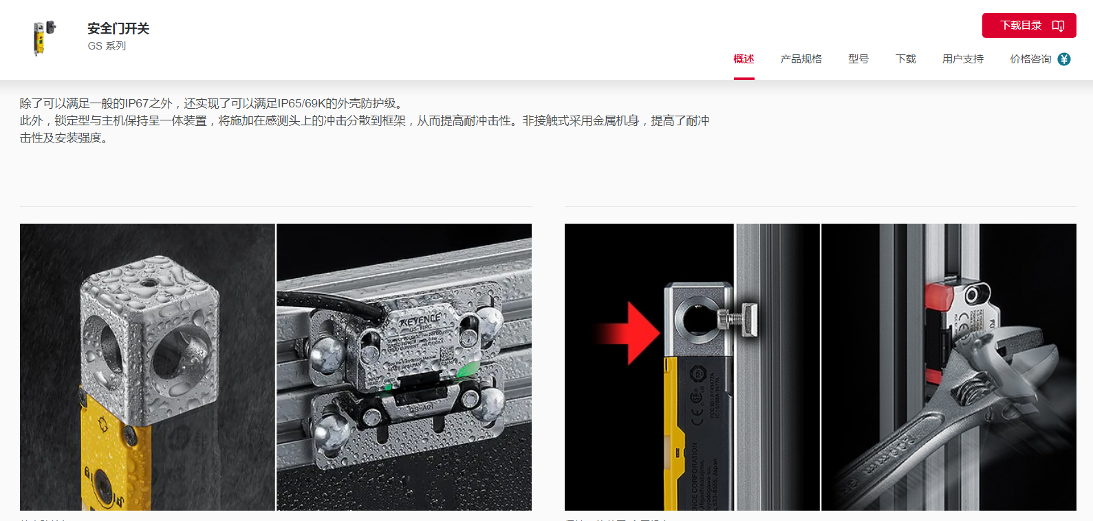

想了解下大家做的非标设备或标准设备,用什么感应器确保每一个机罩门关上?(有些客户要求关门才能自动化运行设备)
有什么开关性价比高,方便安装使用?

有专门的安全门开关

门大可以考虑安全锁,这个是有标准品的,没有位置可以用感应开关,这个在观察窗上用的比较多

基恩士安全门开关,考虑便宜点的就选欧姆龙,实在不行就淘宝

电磁安全锁
