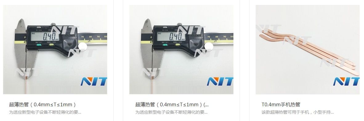

发表于 2023-8-2 16:43:12 | 显示全部楼层
热管有很薄的规格,配套冷板也可以做成小尺寸的:
大佬,有合适的供应商推荐一下嘛  发表于 2023-8-2 16:59

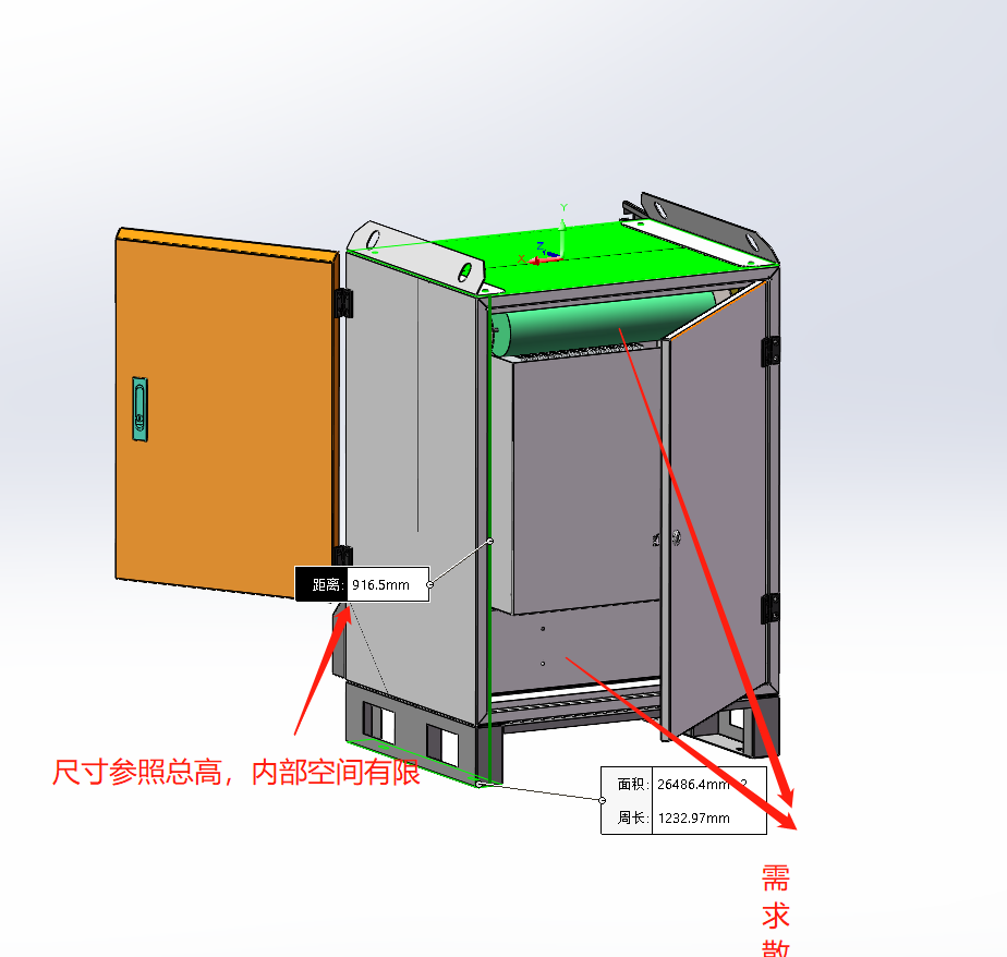

 楼主| 发表于 2023-8-3 08:39:05 | 显示全部楼层
上个图片吧,直观一点
右下红色箭头为需求散热空间  发表于 2023-8-3 08:47

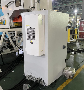

发表于 2023-8-3 08:45:41 | 显示全部楼层
加控制柜热交换器或者控制柜空调,技术很成熟,广泛使用近30年了我2005年有篇文章发表在杂志上,专门介绍电气控制柜散热的,包括散热计算
大佬能发个热交换器的图片看下嘛?我在淘宝找了一些,商家都说不适用  发表于 2023-8-3 08:50
