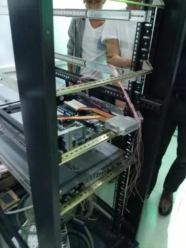

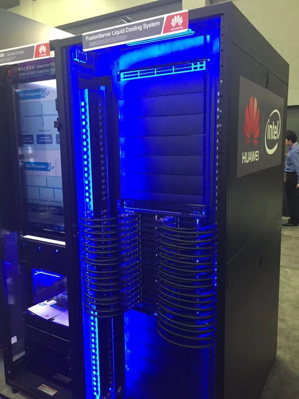

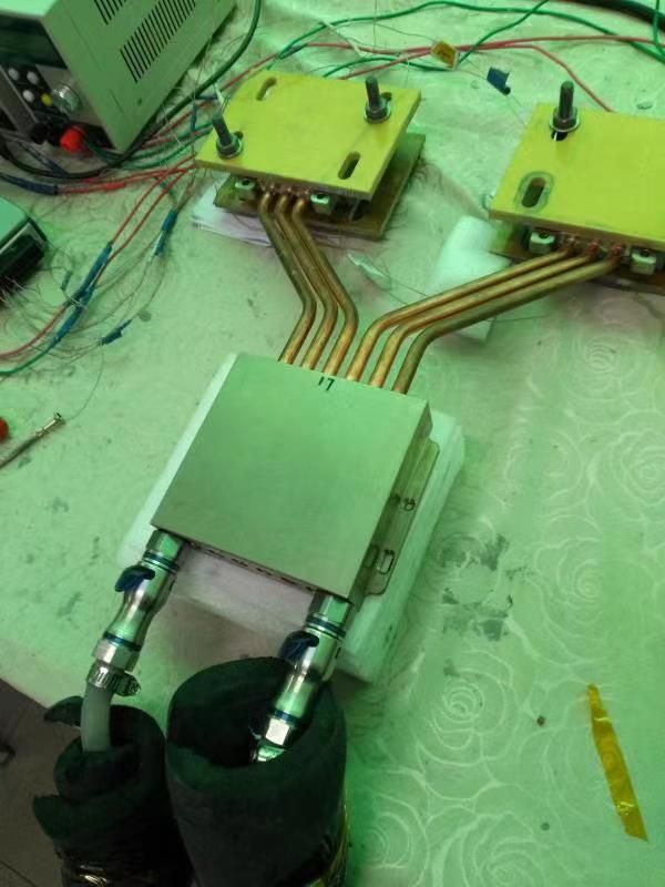

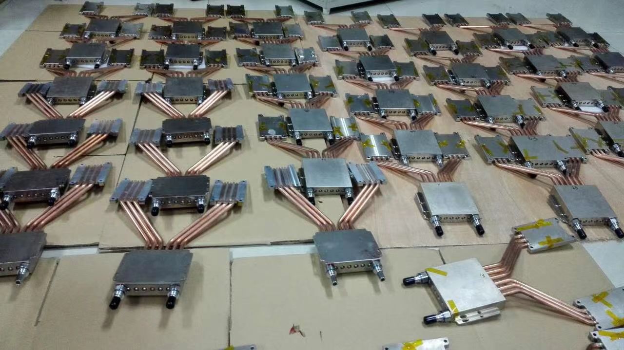

发表于 2023-8-2 16:01:12 | 显示全部楼层
冷板,通过热管传导散热,液冷循环。可以通过控制水循环的流量实现散热,避免冷凝水出现。推荐CPC接头,案例如下:
体积大了些,我的柜子大概就这三分之一大,里面还塞满了电器元件  发表于 2023-8-2 16:28
