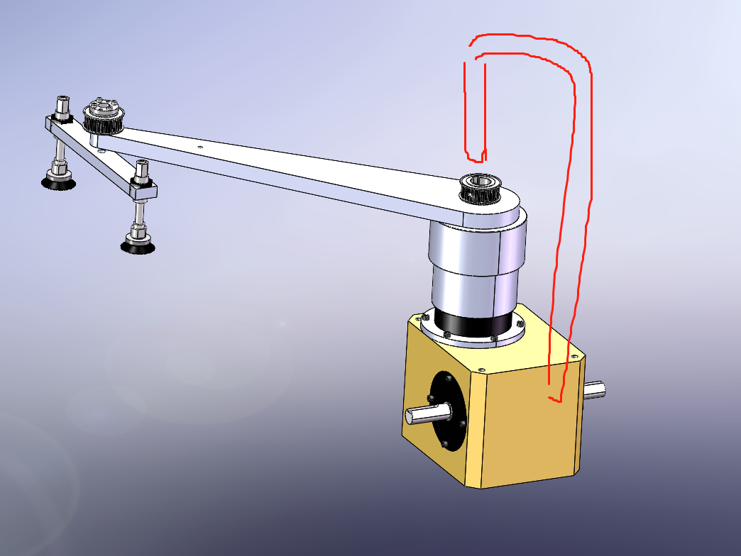

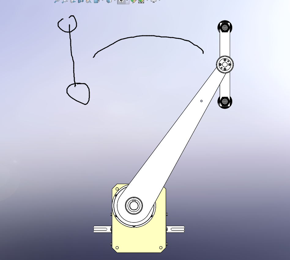

如图:
顶升摇摆分割器,我想前面真空吸盘保持姿态不变,从左摆动到右
但是这种分割器中间的轴是一起转的,如果是不转我还可以装个同步轮
现在有什么好方法让同步轮不转?

发表于 2023-7-31 12:14:27 | 显示全部楼层
装个同步带固定 或者平行四边形 一条边固定

 楼主| 发表于 2023-7-31 12:16:47 | 显示全部楼层
如果我指的那个同步轮是固定,装条同步带就可以了。现在是那个同步轮没地方安装。我指的那里,既转动又升降
发表于 2023-7-31 12:28:02 | 显示全部楼层
双等边四连杆(平行四边形)
发表于 2023-7-31 13:23:37 | 显示全部楼层
不用分割器的输出轴,做个过渡件固定到摆臂上行不?
发表于 2023-7-31 13:34:50 | 显示全部楼层
加个轴承过渡下?把同步带轮装到轴承座上,同步带轮就只上下运动了
 楼主| 发表于 2023-7-31 13:48:07 | 显示全部楼层
我也想过加轴承过渡,但要从固定的地方伸条杆插入同步轮限制其圆周运动,但又能上下运动。而且运行速度还不慢,我这不是最优方案
发表于 2023-7-31 13:50:18 | 显示全部楼层
切叠上面用的吧?这种方式时间长了会累积误差吸盘还是会偏向一边的。
 楼主| 发表于 2023-7-31 13:58:21 | 显示全部楼层
先能解决问题,至于累积误差,一个月调整一次也可以接受
大神有什么方法吗
发表于 2023-7-31 14:08:43 | 显示全部楼层
大神有什么方法吗
最简单的方法就是选大一些的中空孔分割器,从孔中间做立柱支撑
