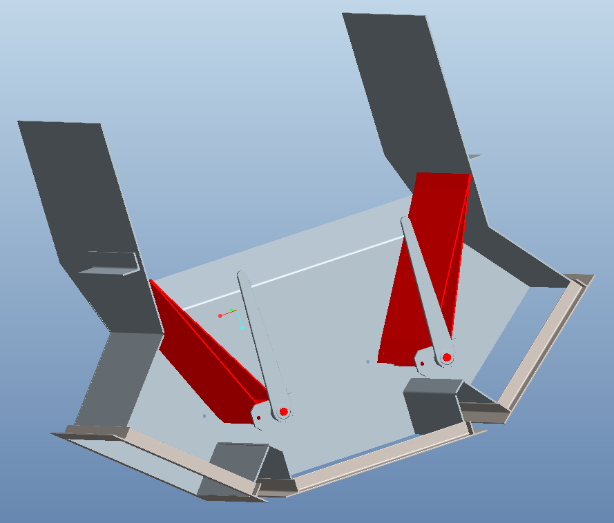

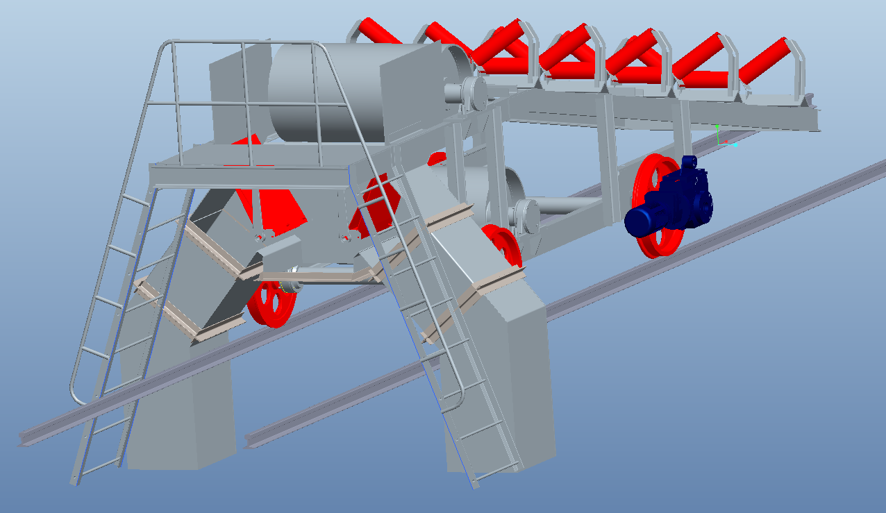

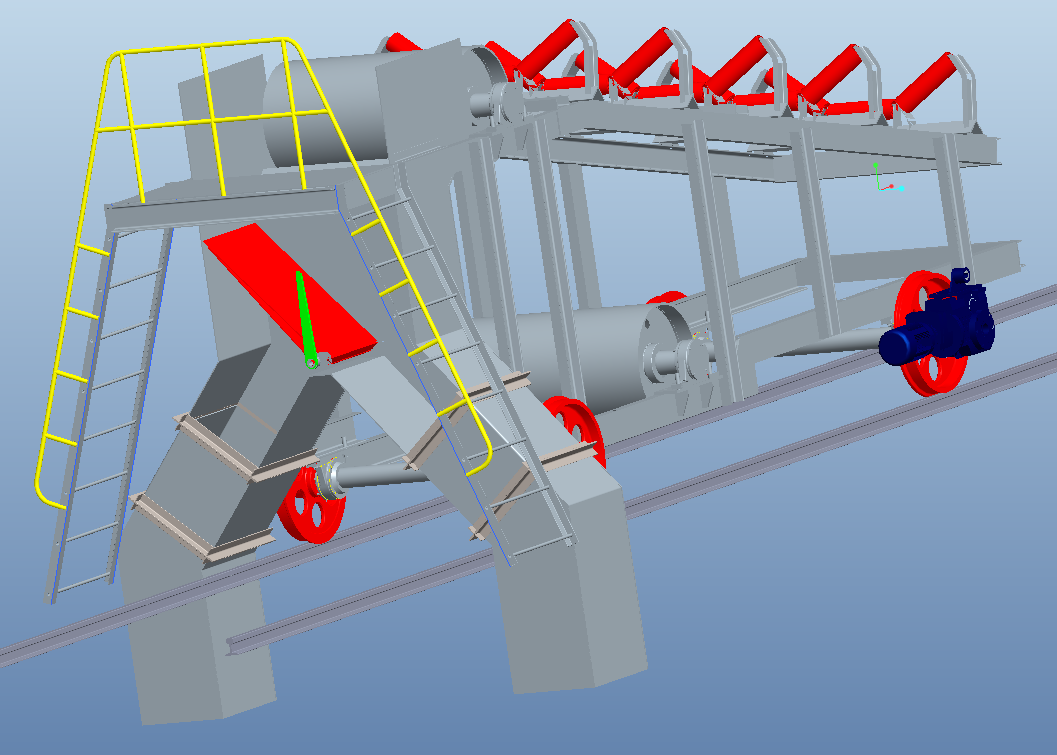

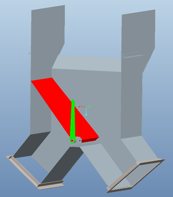

闲来无事,练练手,不喜勿喷。
III型漏斗
III型漏斗
III型卸料车
III型卸料车
II型改进型漏斗
II型改进型漏斗
II型改进型卸料车
II型改进型卸料车

 楼主| 发表于 2023-7-31 10:16:15 | 显示全部楼层
东北制造 发表于 2023-7-31 09:58
(ง •̀_•́)ง:;这个是手动操作吗!?
可以加电液动推杆,配合限位开关,实现集控
发表于 2023-7-31 10:22:26 | 显示全部楼层
前驱动会不会好一些

发表于 2023-7-31 11:14:26 | 显示全部楼层
这些结构 简简单单,搅拌站里面太多这样的结构,实现集控,无非就是排列N个类似的。
搞搞振筛的振动分析,干燥筒物料的热力分析
