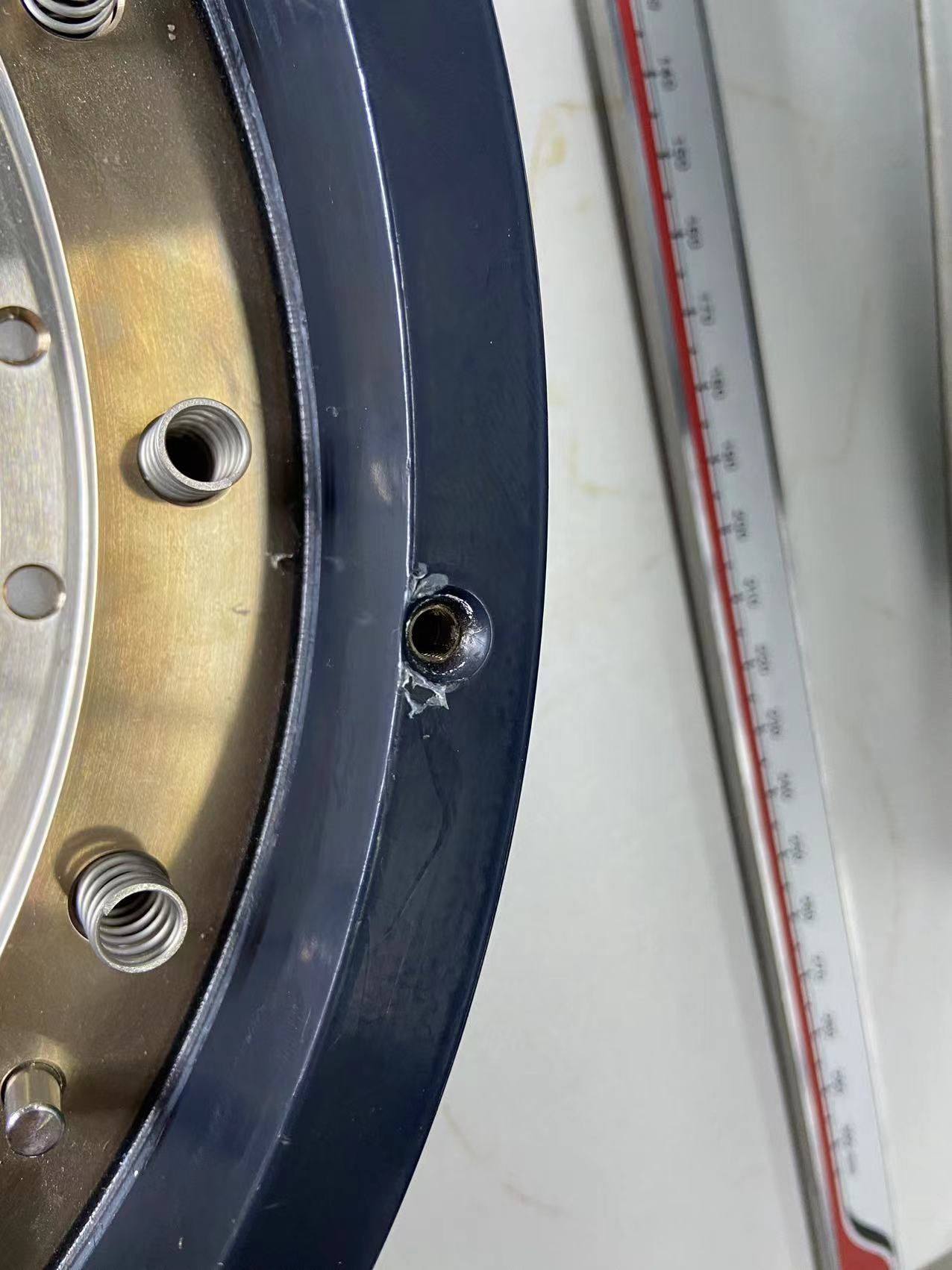

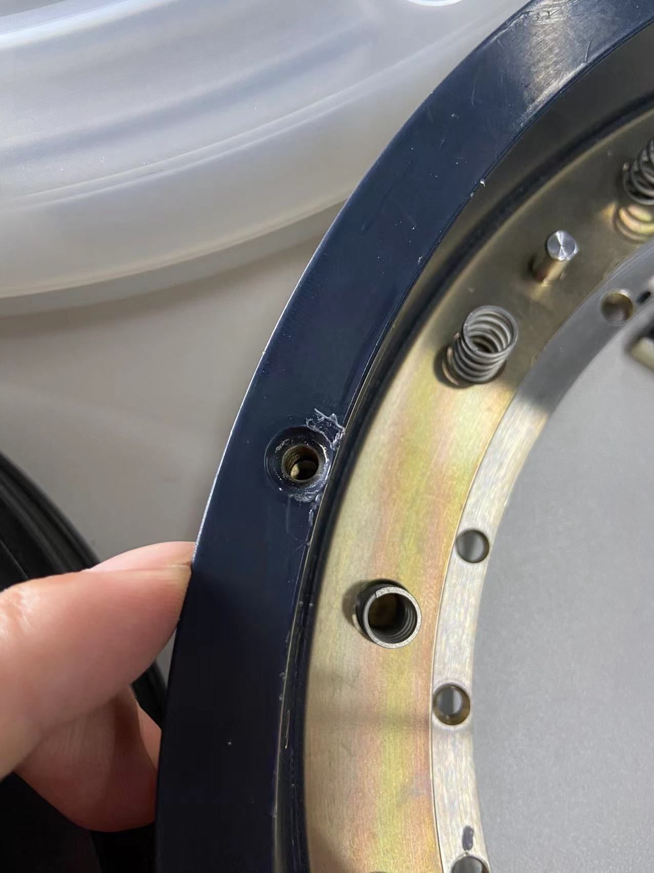

国外设备的,问了我们自己加工商,说是铁氟龙,但是它表明有一层塑料膜一样的,很光滑,带有自润滑性,这也是这个工件的关键点,然后我们的供应商说他搞不出来这总,,,,所以问一下大神们 这个确定是喷涂特氟龙嘛?  那他的具体工艺流程是什么样的?

不太像,有点胶类材料,硬度如何?
 楼主| 发表于 2023-7-31 08:35:12 | 显示全部楼层
高端机械小王 发表于 2023-7-31 08:33
不太像,有点胶类材料,硬度如何?
很软的  手指甲一按就有痕迹。但是这个还是防强酸,强碱的
发表于 2023-7-31 08:49:06 | 显示全部楼层
好像有种防腐管道内部就是喷涂特氟龙,你可以问问做这种管道的
发表于 2023-7-31 08:50:34 | 显示全部楼层
聚四氟乙烯也问一下
聚四氟乙烯不就是特氟龙吗?  发表于 2023-7-31 09:29
发表于 2023-7-31 11:21:36 | 显示全部楼层
这个我做过,我有资料,就是喷涂的特氟龙,进口的大概率是 杜邦的料。喷涂完后高温固化,喷涂厚度可以是几丝,再厚了,需要多次喷涂。主要特点是高硬度,自润滑性。
 楼主| 发表于 2023-7-31 11:25:14 | 显示全部楼层
littlecan 发表于 2023-7-31 11:21
这个我做过,我有资料,就是喷涂的特氟龙,进口的大概率是 杜邦的料。喷涂完后高温固化,喷涂厚度可以是几 ...
谢谢  他上面那层薄膜 就是特氟龙喷涂后的嘛?  可否分享一下资料 ,感谢!!!
发表于 2023-7-31 15:01:58 | 显示全部楼层
我看到的都是铜件硫化,表面也有一层这个样子的,不过你这个钢件,不知道是用什么料附着表面的
发表于 2023-7-31 15:17:06 | 显示全部楼层
就是特氟龙,特氟龙的特性就是带点自润滑,且高防腐,一般都用于上海设备
发表于 2023-7-31 15:19:49 | 显示全部楼层
就是铁氟龙,你如果加工过就知道了,切削之后表面就是这种效果
