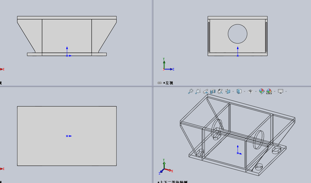

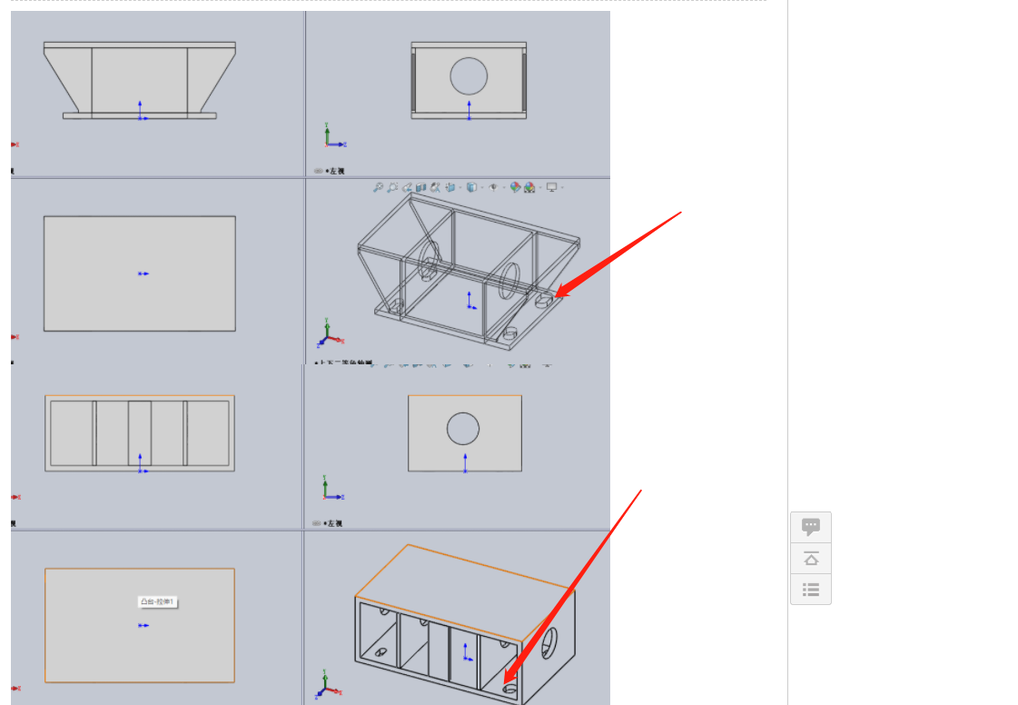

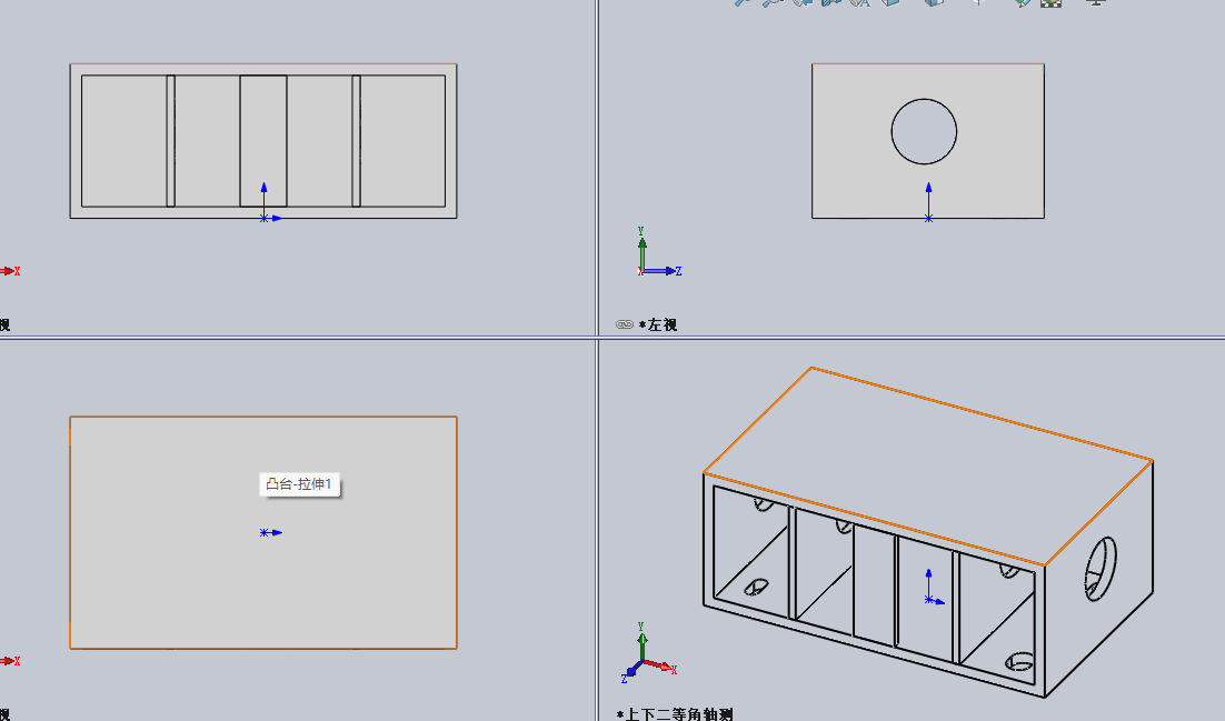

这两个底座那个好?
发表于 2023-7-30 22:45:18 | 显示全部楼层 |阅读模式
微信图片_20230730222900.png 微信图片_20230730223958.png 那个好?都是在上面防放两个电机的

发表于 2023-7-31 07:47:57 | 显示全部楼层
箭头所指的孔我猜测是固定地脚螺栓的孔,这样来看。
第一个安装螺栓要比第二个空间更开放。这里还是要看具体的尺寸大小。
第一个使用材料更少,焊接也比较容易。
第一个的底座面积更小,而且螺丝在外面裸露,美观性上不如第二个。
使用环境更重要,第一个不安全  发表于 2023-7-31 07:59
发表于 2023-7-31 07:56:25 | 显示全部楼层
看使用情况吧,机械没有最优解,只有更适合。
发表于 2023-7-31 08:05:39 | 显示全部楼层
如果都是用钢板拼焊,从制造和安装来说,我觉得第一个反而好。
发表于 2023-7-31 08:16:50 | 显示全部楼层
第一个上下翻过来,是不是更好些
发表于 2023-7-31 08:28:23 | 显示全部楼层
我选第一个
发表于 2023-7-31 09:27:22 | 显示全部楼层
焊钢管不比这两种好?
发表于 2023-7-31 10:01:41 | 显示全部楼层
像是我之前做振动筛的时候震动电机的底座,个人认为第一款梯形的好一点,如果力的方向偏了,第一种类似于有个斜撑,可以承受一些偏向的力
发表于 2023-7-31 15:17:28 | 显示全部楼层
我觉得第一个好,第二个装配不方便,安装螺丝不方便
长方折弯焊接不尺寸更难控制,加工成本高
