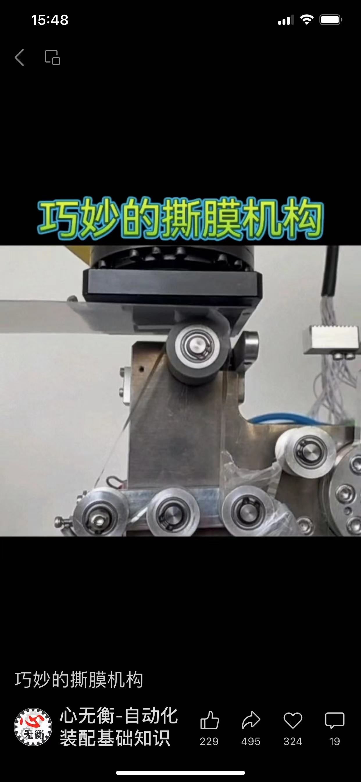

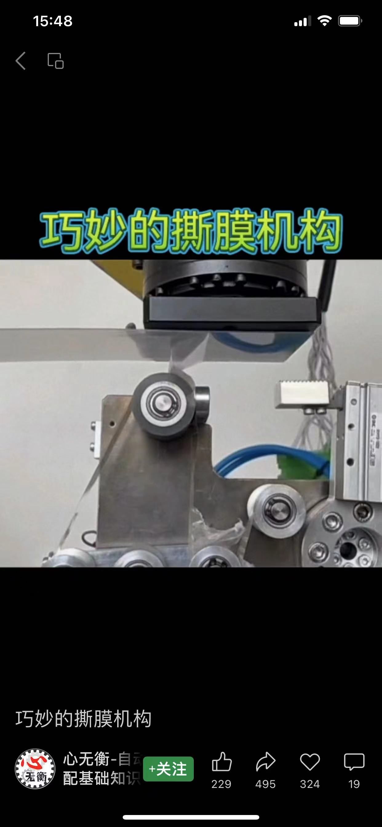

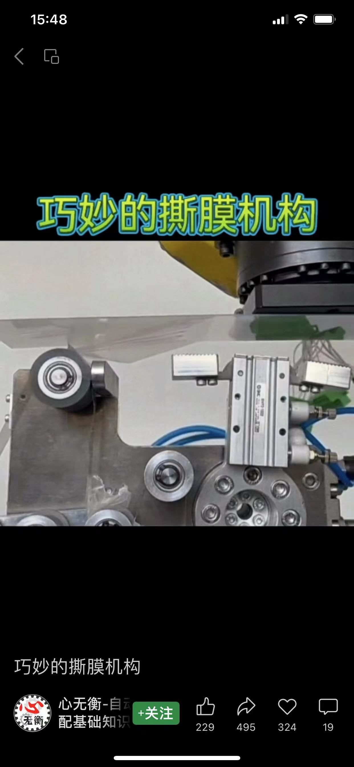

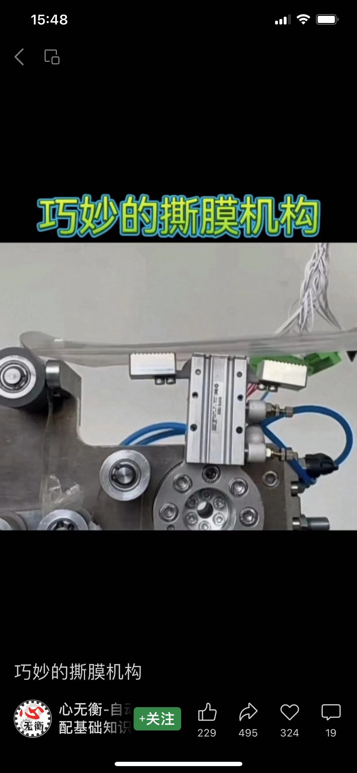

 楼主| 发表于 2023-7-28 15:53:51 | 显示全部楼层
抖音上看到一个类似的视频,没看到是什么原理
微信图片_20230728155111.jpg 微信图片_20230728155104.jpg 微信图片_20230728155052.jpg 微信图片_20230728155042.jpg
(๑•́‧̫•̀๑)显示屏撕膜就是这么做的  发表于 2023-7-28 17:50
发表于 2023-7-28 16:03:11 | 显示全部楼层
残留的胶可以用同类的胶去黏走,接触分开循环,就可以清理干净。

发表于 2023-7-29 09:12:54 | 显示全部楼层
去除不干胶不难吧,不就是热吹风加除胶剂吗。还有就是托盘材质是什么。
 楼主| 发表于 2023-7-29 09:23:31 | 显示全部楼层
托盘是尼龙做的,具体化学成分不知道

发表于 2023-7-29 17:12:26 | 显示全部楼层
广州粤研钟彦华 发表于 2023-7-29 09:23
托盘是尼龙做的,具体化学成分不知道
热吹风烘烤软化+塑料铲刀铲掉+强力无痕胶带粘拉掉残胶,或粗布加除胶剂抹去残胶。
