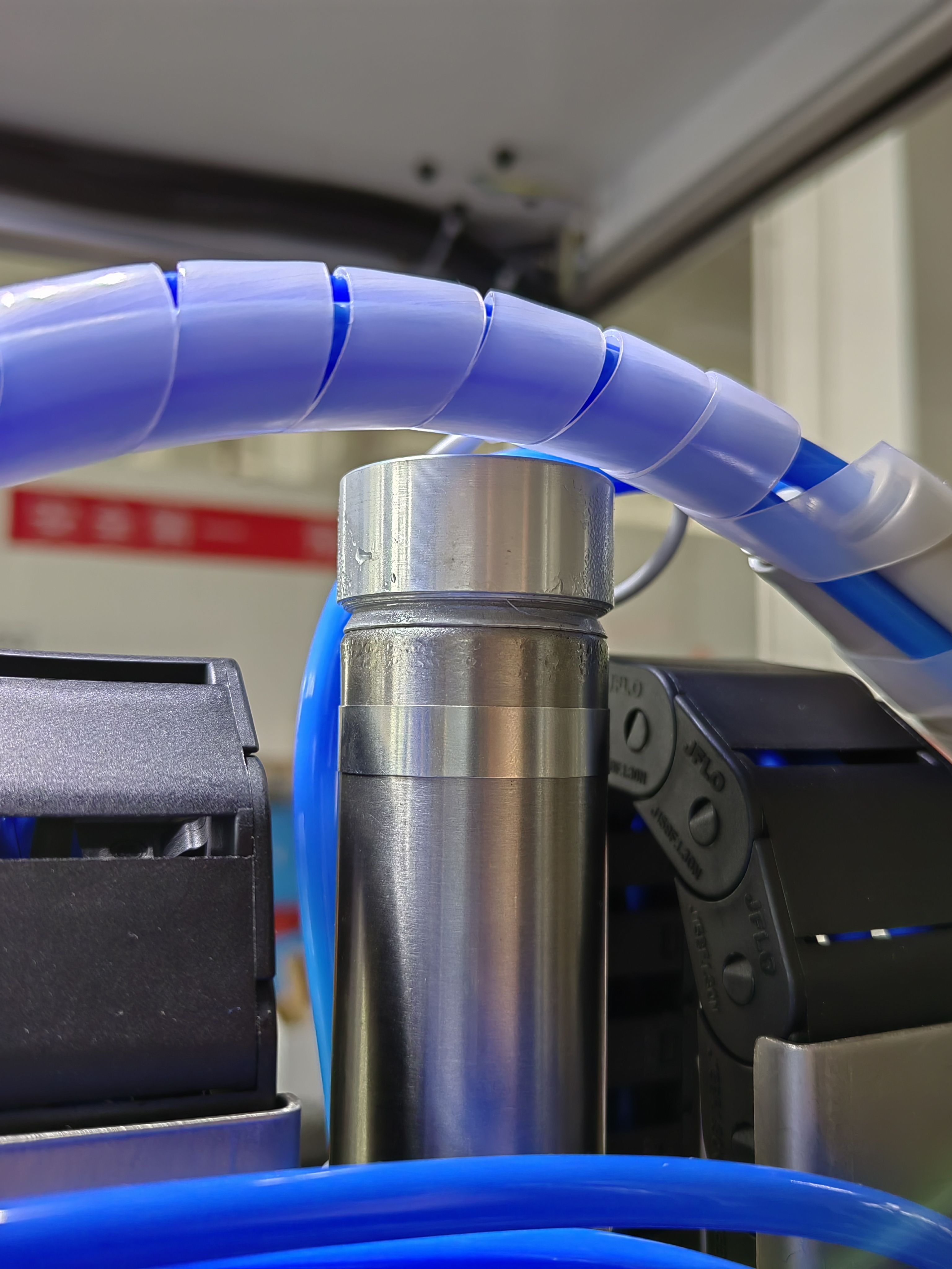

气缸尾部冒汗,有社友也遇到这种情况么,

正常,潮湿天气,低温地方凝结水珠,比如瓷砖,墙面,等等

应该不是天气原因,同一台设备好几个气缸,唯独只有这一个出现这种现象  发表于 2023-7-28 10:47

冷凝水
补充内容 (2023-7-28 16:56):
压缩空气应该是经过冷冻除水的,低于环境温度,杆往复在冷压缩其中,温度会低,环境温度高,潮湿,凝露

气缸里空气压力变化会导致温度变化  发表于 2023-7-28 13:38

是的,出汗的部位确实很冷,是什么原因导致气缸的这个部位产生低温呢  发表于 2023-7-28 10:49

手感是否冰凉,查下气缸或者边上哪里是否有漏气

检查过了,没有漏气勒  发表于 2023-7-28 13:16

冬天的时候,客户遇到过电磁阀不动的情况,用热毛巾捂一会就好了。可能低温造成阀芯间隙缩小,或者是里面的空气里面有水分,在里面结冰了

原因大概是压缩空气在这个位置释放压力吸热,导致此处温度低,水蒸气凝结

排气节流换成进气节流就消失了,那么你的气缸是单程的,回程考弹簧复位吗?如果是这样那我就知道为啥了  发表于 2023-8-3 16:53

气缸是竖直安装,缸径32,负载10KG  发表于 2023-7-28 14:18
wrn
刚才更换了节流阀(将一端的排气节流阀改为进气节流阀),貌似出汗现象消失,搞不懂什么原理  发表于 2023-7-28 14:12

猜测:气缸内部压力小于外界(气压低沸点低,高压锅就是利用高压高沸点),沸点低与外界。沸点低,更容易汽化,汽化需要吸热,金属比热容小,外界热量被吸入(熵减,无序变有序),缸体表面出现水珠(液化现象)。
1、如果不使用节流阀还会有这种现象吗?(没有想象,判定节流阀导致的) 2、大气压缩后被释放会吸热,会不会出气节流阀限制他的释放速度,他把内部热量吸走了,缸体出现水珠;进气节流阀后,出气不受限制,无法吸  发表于 2023-7-28 14:49
wrn
出汗的位置只是在气缸的表面,根本原因就是气缸变冷,空气中的水蒸气预冷凝结成小水珠依附在气缸上,现在就是不清楚为什么气缸会变冷;而更换掉节流阀之后,气缸变冷现象消失  发表于 2023-7-28 14:27
不过,有个问题。气缸中怎么会有液体?(一定大气压下,空气有一定的水蒸气饱和量,大气压变化,水蒸汽饱和量变化,多余的只能变成冷凝水)。一般都加个二联体,有一个负责放水。  发表于 2023-7-28 14:21
