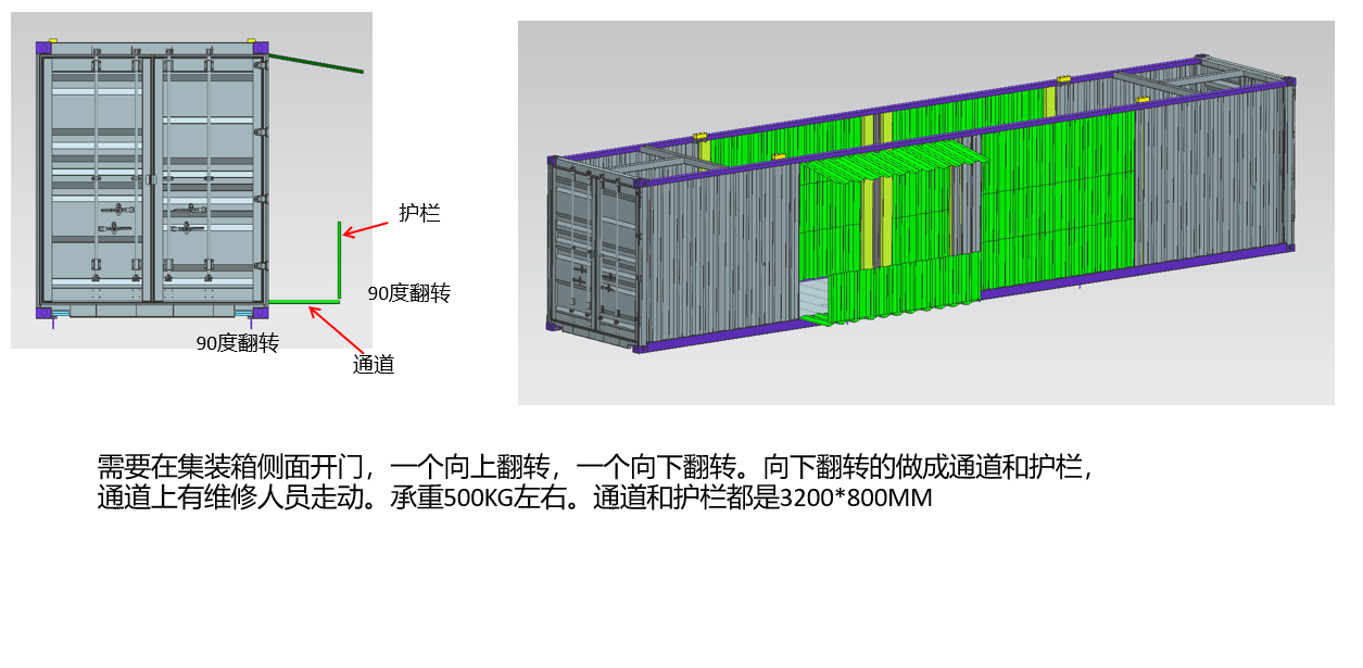

集装箱侧面开90度翻转的门,采用什么结构
发表于 2023-7-26 10:44:36 | 显示全部楼层 |阅读模式
屏幕截图 2023-07-26 103850.png 90度翻转的门采用什么结构比较好,可以采用铰链吗,有推荐的限位90度的铰链吗。请求各位大神帮助。

看看侧开门厢货车。。。。
发表于 2023-7-26 12:02:12 | 显示全部楼层
lz的要求是,分为3段,收起还是平板,展开是2部分,
上翻是氮气弹簧,关键是下部展开,承重500kg。
采用限位90度铰链,加长的筋板。

气动 电动 手动?
 楼主| 发表于 2023-7-26 15:08:48 | 显示全部楼层
手动
你好,你有90度限位铰链推荐吗,感谢你的回答。
发表于 2023-7-27 10:27:00 | 显示全部楼层
90度铰链?,
这种正常不是120°铰链,然后液压支撑杆限位吗
