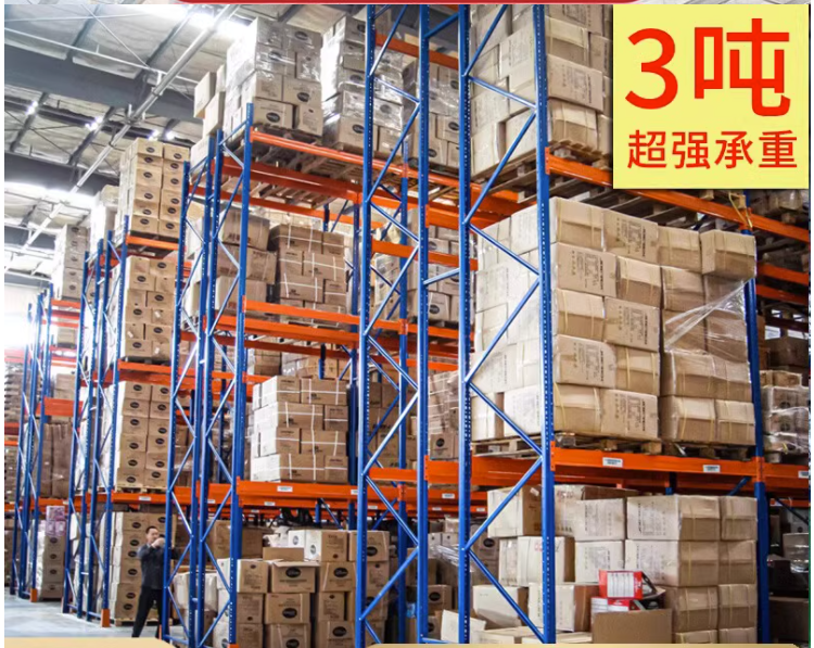

发表于 2023-7-31 08:22:20 | 显示全部楼层
80的方管或圆管做支腿,横梁使用工字钢。做的稀疏一些。
材料的成本是一方面,下料焊接的工费也是成本。
如果这个架子需要长距离运输,可以考虑做成组装结构的。可以参考这种货架

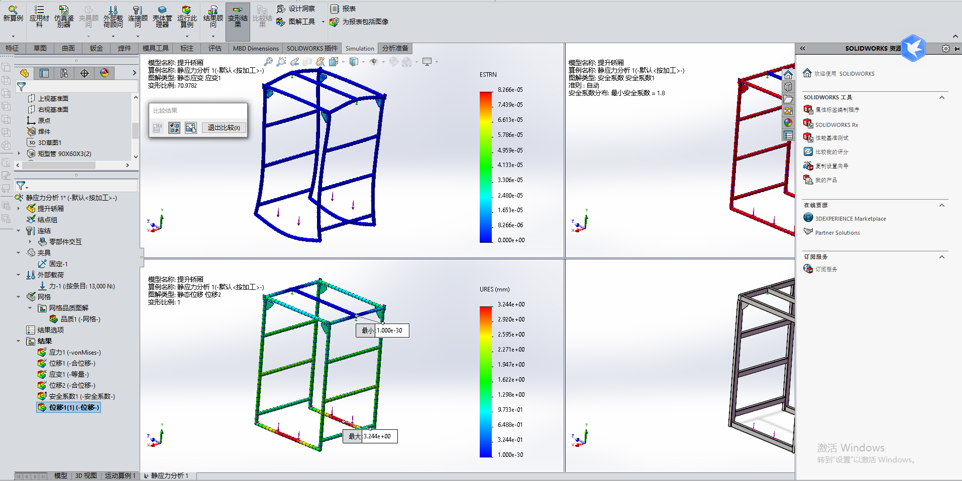

发表于 2023-7-31 14:06:15 | 显示全部楼层
SolidWorks simulation 分析
