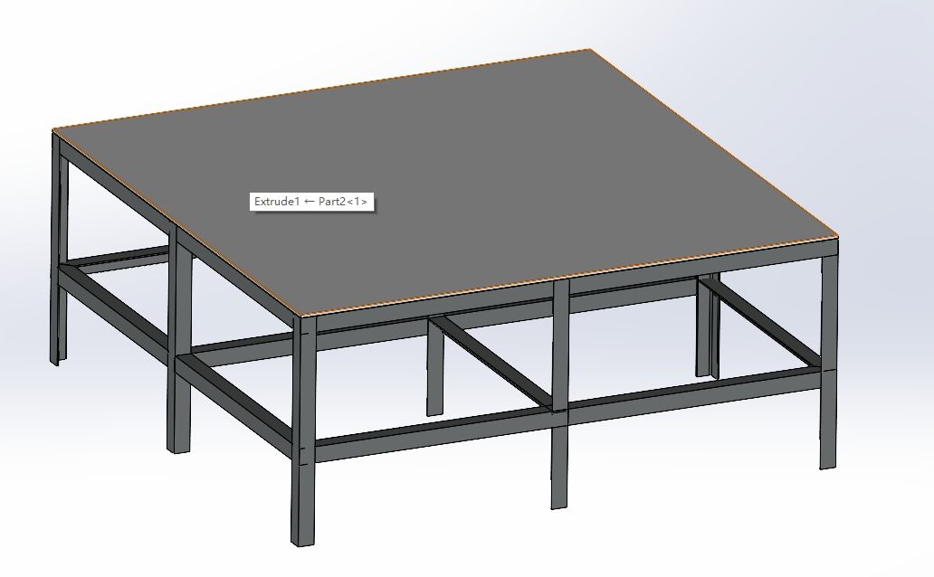

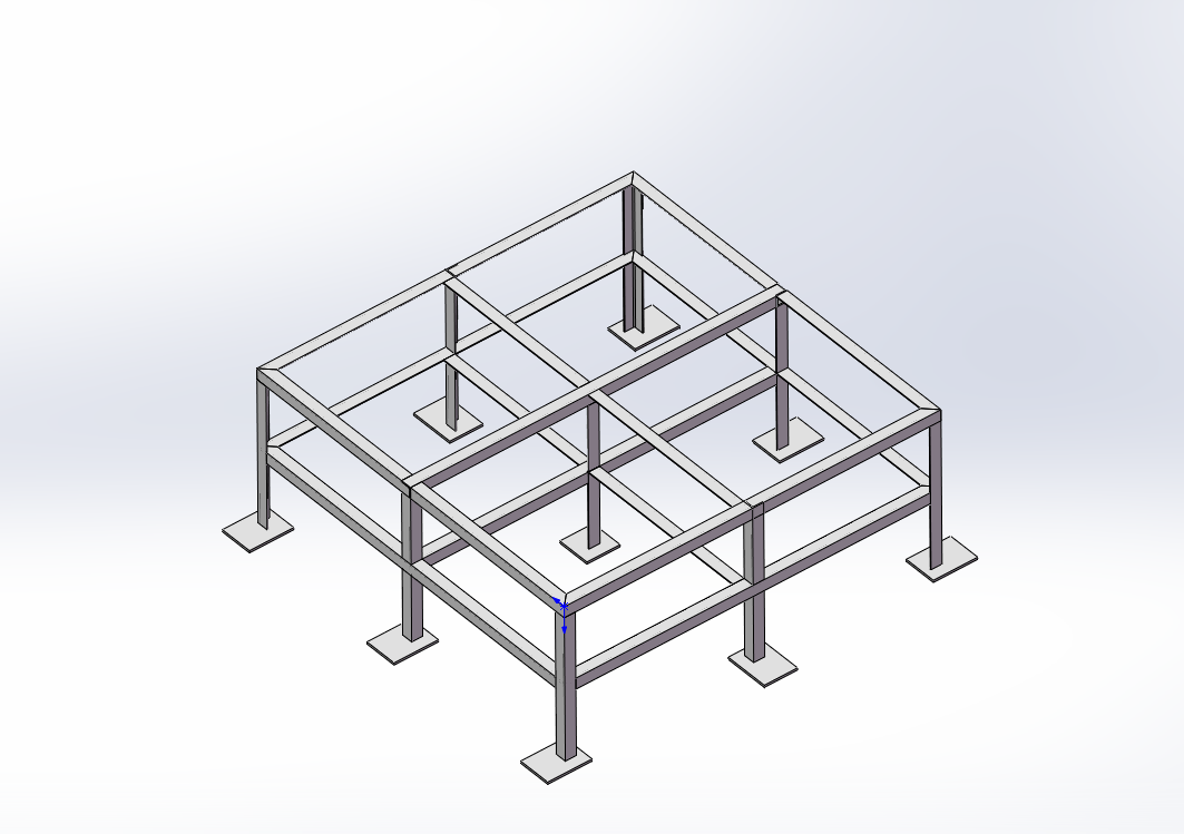

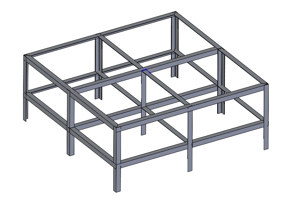

最大承载5吨1700*1700*70的架子用50*50*5的角钢可行吗?

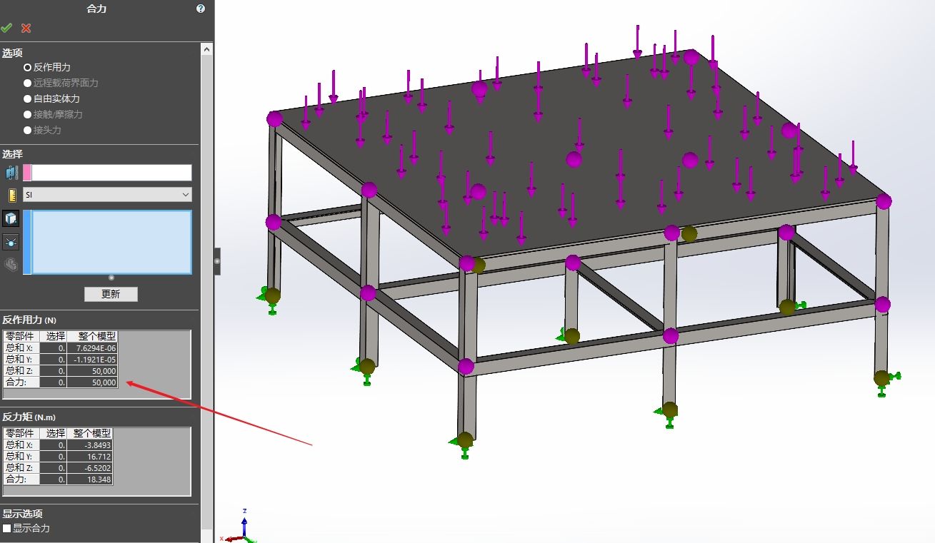

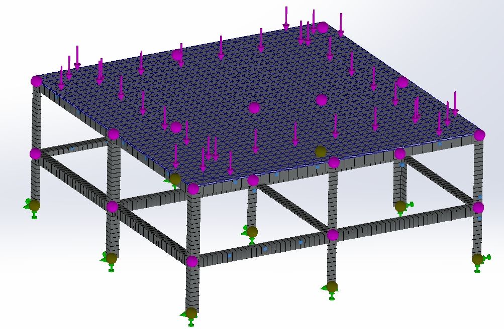

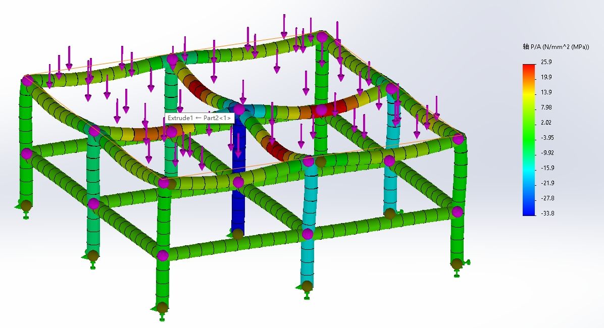

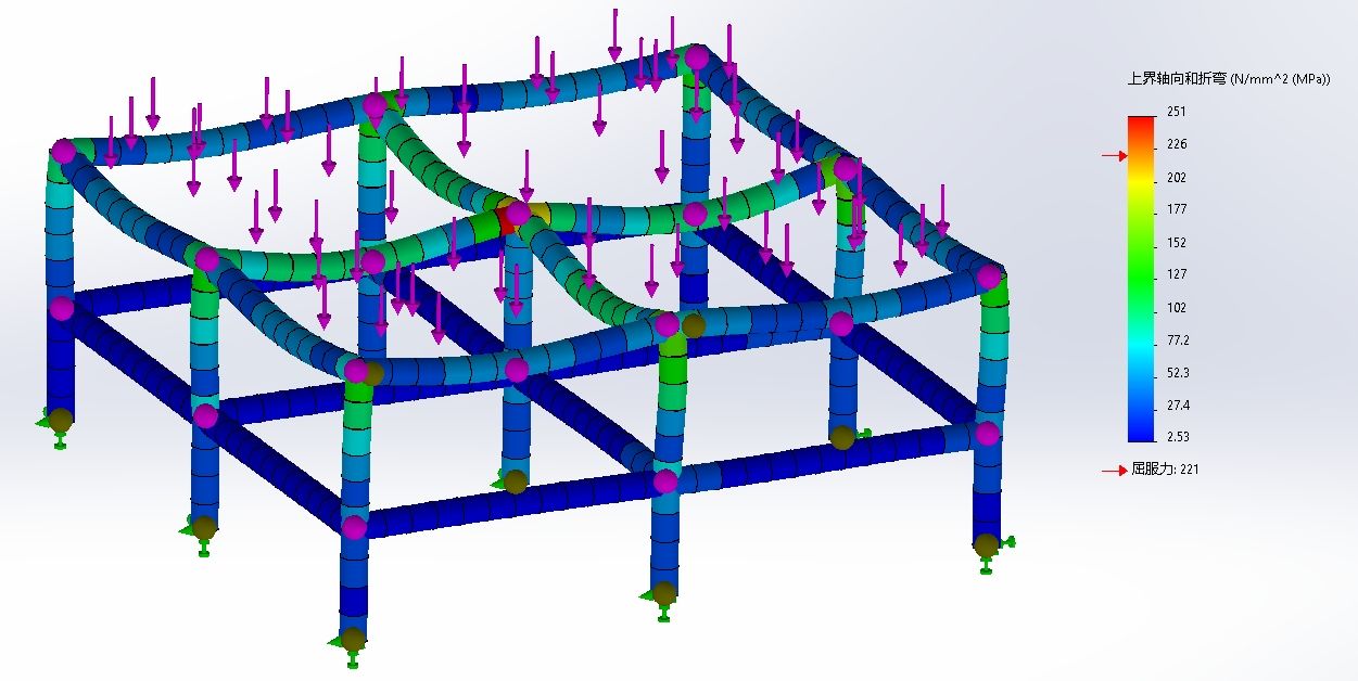

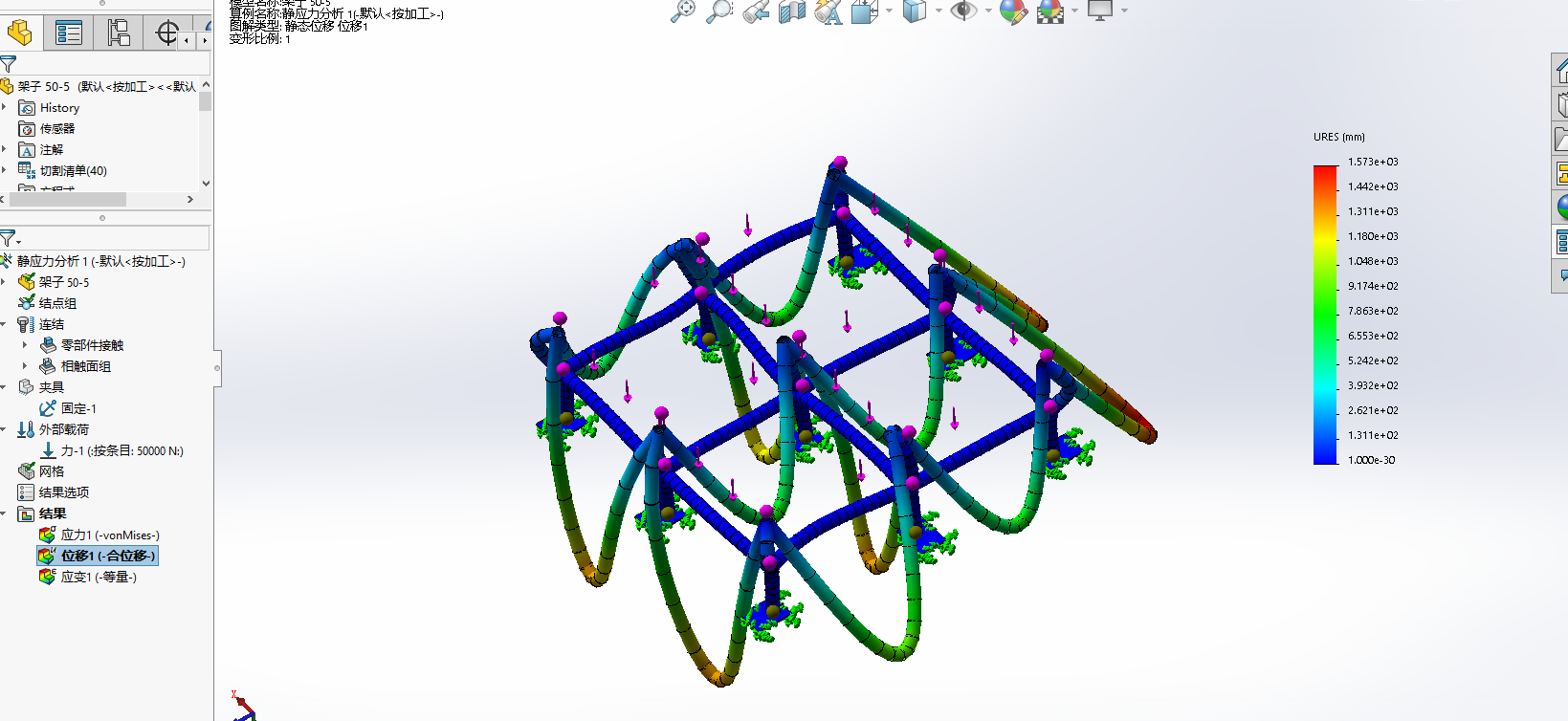

模型简单搭了下,角铁之间的焊接方式稍微稍微处理了下。(1700*1700*700,角铁热轧50X5mm,Q235A)
1、应力也不小,安全系数撑死到1.5。
2、位移直接飞了。
建议使用小一点方管或者矩形管,不及就是槽钢(都比角钢强)。
角铁方案Pass,焊接也不行,连接强度得打折扣。

非常感谢,有个小问题数模是啥意思。目前我也不知道怎么给他搞结构,客户的意思就是用最省的料给他做出一个1700*1700*700的架子,最大承载5吨,材料用50角钢。用最少的钱做出来还得能用。

梁受力,关键是看梁的截面惯量。角铁太差劲。  发表于 2023-7-26 11:43

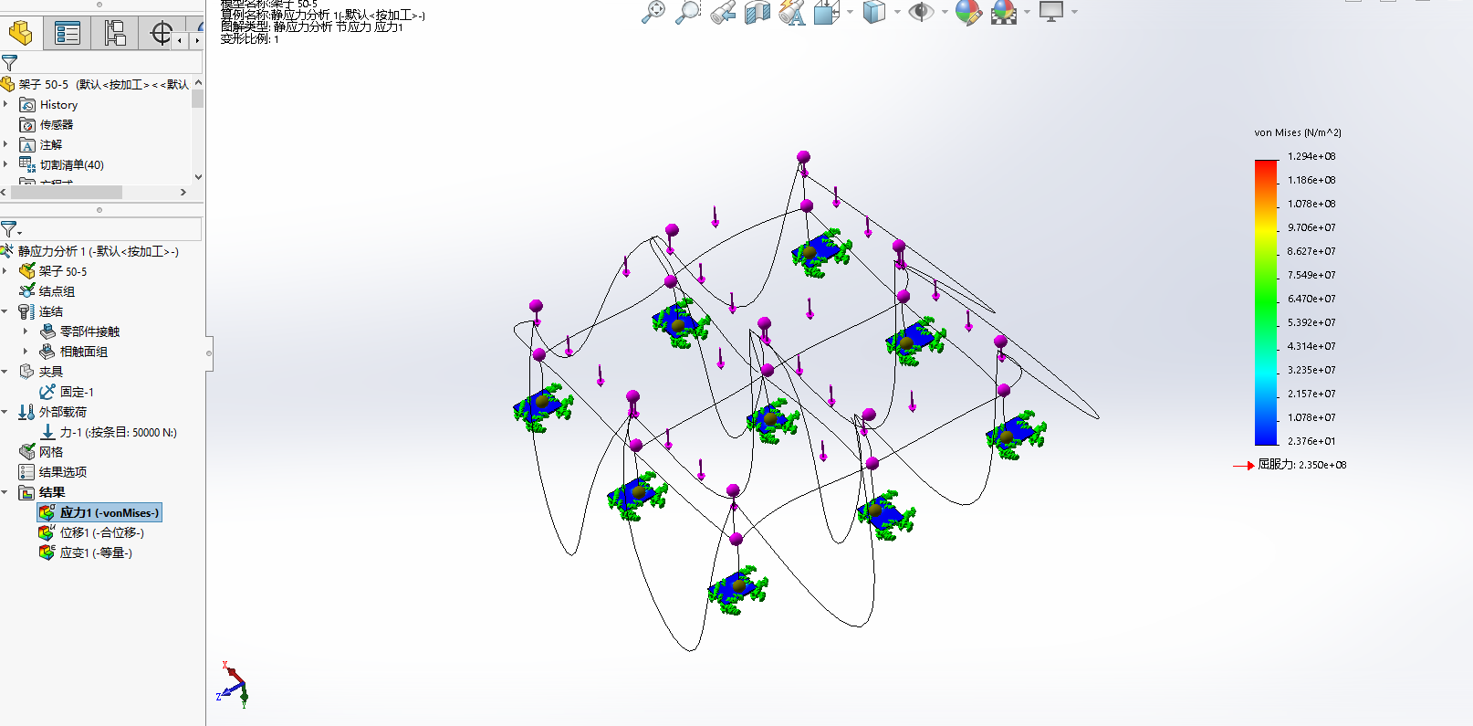

发表于 2023-7-26 11:49:12 | 显示全部楼层

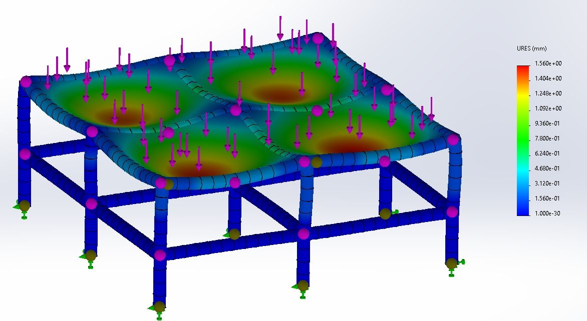

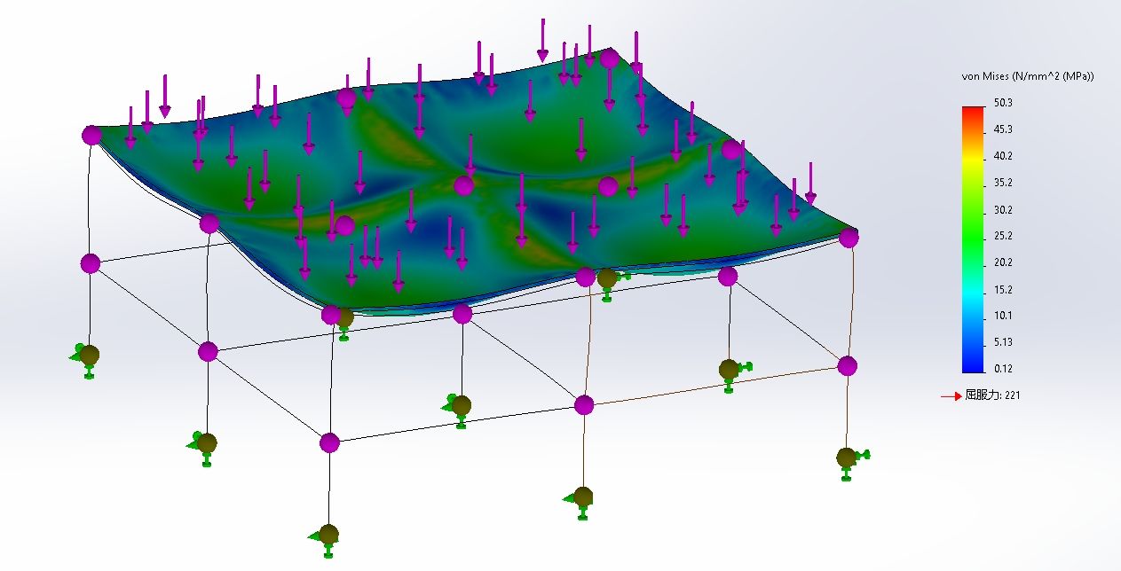

简单做了一下,局部有问题。
发表于 2023-7-26 12:46:18 | 显示全部楼层
至少60x6吧,,,,
 楼主| 发表于 2023-7-26 13:00:09 | 显示全部楼层
斯文棒棒 发表于 2023-7-26 11:49
简单做了一下,局部有问题。
谢谢大佬在百忙之中抽出时间给做分析,静力分析我还没搞明白,搞出来的和你们的看着不一样,所以没上图。

我这儿的设备都是用方通类的,有限元要注意定义边界条件

发表于 2023-7-26 13:53:22 | 显示全部楼层
已经有老师傅给你做了分析了
明显力不够
如果一定要求用角钢,就考虑加斜撑和加强筋来分力
但是我看了下客户对 你的要求是节约成本
你应该可以试试其他方式,而不是死磕角钢,毕竟工艺复杂了,人工成本也高了
是的,角钢做复杂了也没有意义,也省不了钱,是客户提议用角钢。之前我们都是给他用的50*50*4的方管,做的密实,他觉得做的太结实了可以再省省。之前的也没有承重5吨,要轻一些。  发表于 2023-7-26 15:29
