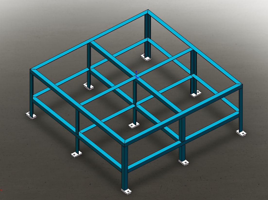

最大承载5吨1700*1700*70的架子本来用的方管,但客户极力省料,非要用角钢,大家觉得50*5的角钢可行吗?能撑得住吗
 楼主| 发表于 2023-7-26 09:39:24 | 显示全部楼层
有会计算的大佬吗?
你把受力也说一下吧,只是顶面均匀受力吗?  发表于 2023-7-26 10:54
 楼主| 发表于 2023-7-26 09:39:58 | 显示全部楼层

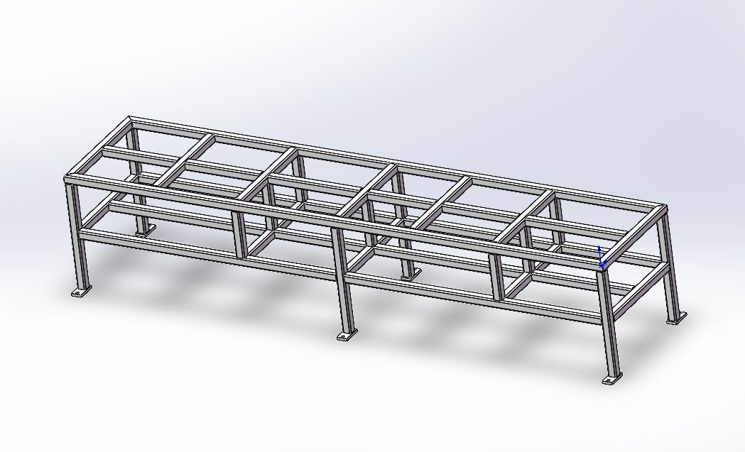

有经验的大佬有吗?这么重的我还没用过角钢这个3200*650*650的也要换成角钢……大佬们有什么建议吗
3200*650*650
3200*650*650
发表于 2023-7-26 09:48:54 | 显示全部楼层
模拟一下看看,安全系数至少要大于2
还看不明白,觉得不大靠谱呢  发表于 2023-7-26 10:10
发表于 2023-7-26 09:50:54 | 显示全部楼层
受力分析安排一下
发表于 2023-7-26 09:52:49 | 显示全部楼层
可以得角铁一点问题都没有
发表于 2023-7-26 09:56:53 | 显示全部楼层
上 SolidWorks simulation 分析
发表于 2023-7-26 09:56:55 | 显示全部楼层
承载5吨、50*5的角钢,你这样设计不合理啊!
发表于 2023-7-26 10:00:21 | 显示全部楼层
不加几根斜撑吗
安排  发表于 2023-7-26 10:10
 楼主| 发表于 2023-7-26 10:09:04 | 显示全部楼层
大佬,有什么好的建议吗?
