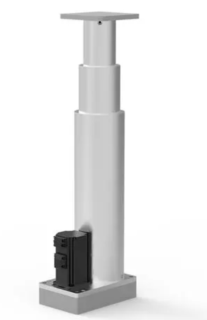

求教多节电动升降杆的内部结构什么样,如果是滚珠丝杠的,两节还能理解,多节什么样?
升降杆
升降杆
发表于 2023-7-25 11:05:26 | 显示全部楼层
估计就像鱼竿一样吧,就是中间多了个丝杆,最前面一节到头了卡住,然后拖着后面一节往前走,依次循环

发表于 2023-7-25 13:20:42 | 显示全部楼层
电动多节升降杆原理:
有比较复杂的细节小机构,不是一两句话能说清楚的。
一种很巧的锁定机构,要求上升时能锁住,下降时又能自动脱扣。
主传动机构也就是丝杠螺母机构。
如果从头开始设计,是很吃功力的。

雨伞机构u
