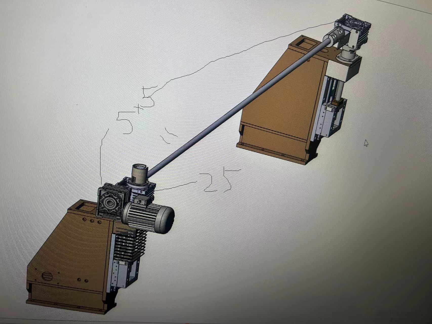

楼主: 只为更好
关于减速机的疑问
发表于 2023-7-25 11:11:44 | 显示全部楼层
222212ckkswgpm0r3p8y0p.jpg 有没有可能是这样,,,
不过你左边箭头指错了  发表于 2023-7-25 11:30
两个减速机  发表于 2023-7-25 11:29
应该是这样的,明显看到是连个减速机  发表于 2023-7-25 11:29

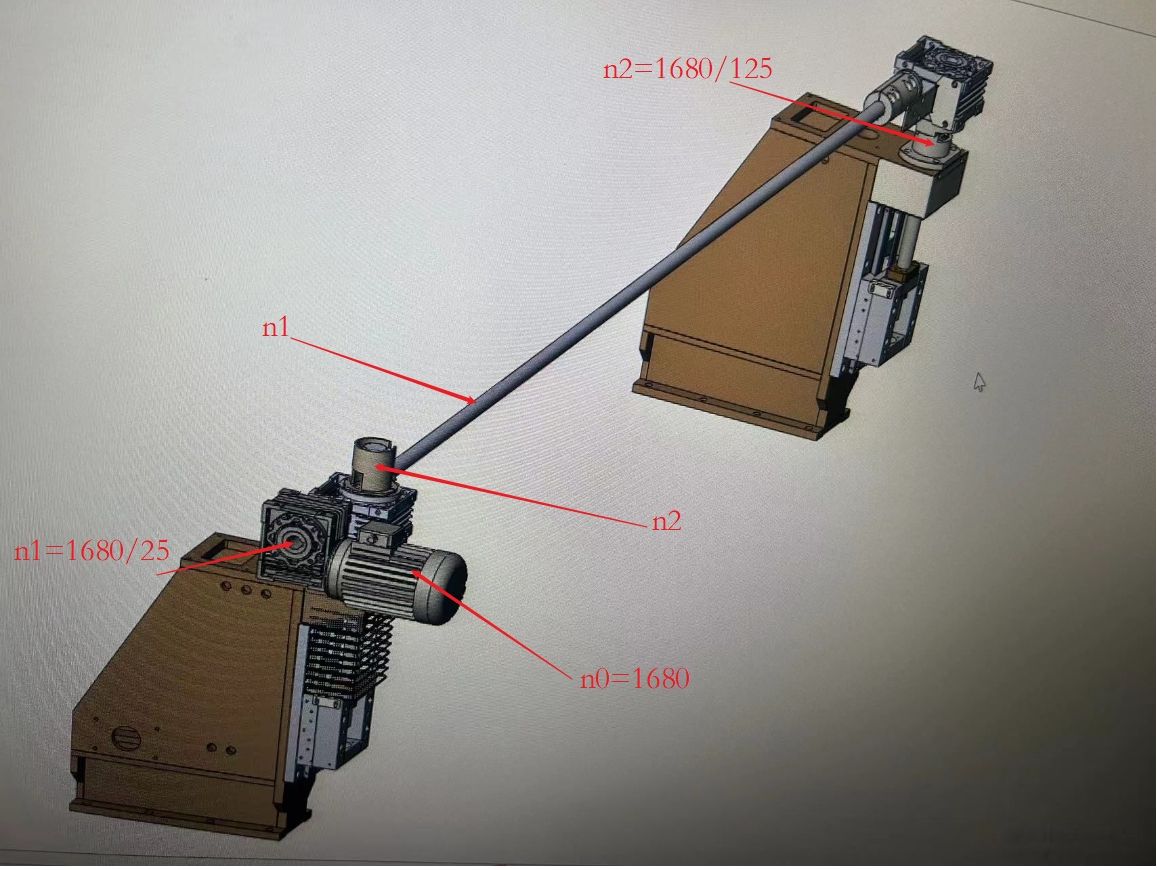

发表于 2023-7-25 11:49:09 | 显示全部楼层
两个减速比为5的减速机是并联的,输入转速一样1680/25,见图
 楼主| 发表于 2023-7-25 12:37:41 | 显示全部楼层
应该是我说的不清楚!这里有三个减速机!与电机相连那个减速机就不管了,现在我的问题是第二个和第三个减速机不是一样的!减速比不一样!我是看它们的铭牌才有这样的疑问的!因为必须一样啊,不然上下升降就不同步了。第二个减速机铭牌是RVE50/50-25-71B14-FA。第三个减速机型号是RV50-5-FB-B01
发表于 2023-7-25 13:34:04 | 显示全部楼层
只为更好 发表于 2023-7-25 11:03
那两边的速度不就不一致了吗?应该一致才对的啊!他是怎样将两边的丝杆上下升降的速度变成一致的
要看哪端是减速箱的输入轴与输出轴

发表于 2023-7-25 14:48:29 | 显示全部楼层
升降用的两个减速比应该是一样的,电机端这个一级减速机速比不一样没关系。
发表于 2023-7-26 10:22:03 | 显示全部楼层
搞不懂
发表于 2023-7-26 14:57:14 | 显示全部楼层
你可以理解为,与电机直联的RV减速机速比25是提供转轴动力的整体,而轴两端的转向减速机是相同速比5,用于将动力转向
发表于 2023-7-26 15:24:24 | 显示全部楼层
这个应该和电机的减速比没有关系,主要看左边这个减速机的连接轴到最终 工件的减速比 与右边的减速机减速比是否一致,这样就能保证同步行了,如左边减速机电机到连接轴的减速比为5,连接轴这级减速到终端工件这级的减速比为5,这样就没有问题。
发表于 2023-8-15 10:23:04 | 显示全部楼层
跟电机连接的减速机有没铭牌,如果没有就是双级减速机组合的减速比是50(10*5)微信LCY1688BZ
