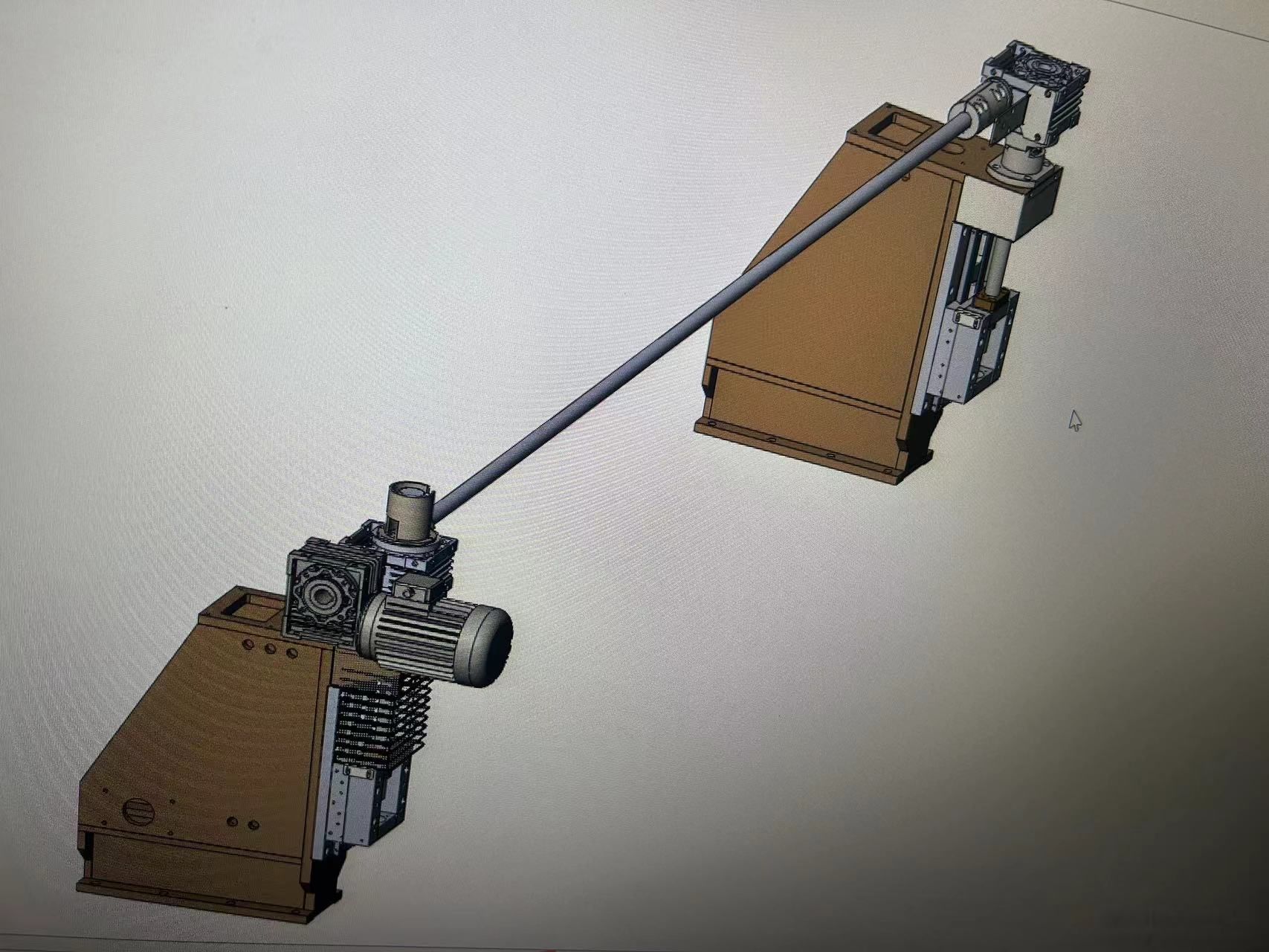

这是一个上下升降的结构,一边是减速电机,一边是只有减速机,减速电机是的转速是1680RPM,减速比是25,另一边的减速机减速比是5.我想问,两边的减速不一样也可以的吗?他这个不是要左右两边上下升降的速度一致的吗?上下升降就是通过丝杆螺母运动达到的

发表于 2023-7-25 07:52:18 | 显示全部楼层
看图片,电机减速的一边,也是再连接另一个减速机,也就是速 比可能同样是5的减速机,二连运行是一致的,你再看清楚是不是这样
发表于 2023-7-25 07:55:32 | 显示全部楼层
楼上说的对
发表于 2023-7-25 07:58:31 | 显示全部楼层
多少有点不同步,要求不高不怕的。
 楼主| 发表于 2023-7-25 08:07:40 | 显示全部楼层
平凡yjr 发表于 2023-7-25 07:52
看图片,电机减速的一边,也是再连接另一个减速机,也就是速 比可能同样是5的减速机,二连运行是一致的,你 ...
电机减速那一边就是25的减速比,另一边是5的减速比

发表于 2023-7-25 08:30:49 | 显示全部楼层
同减速比
发表于 2023-7-25 10:39:12 | 显示全部楼层
减速电机一级减速,减速机二级减速,总减速比为25*5=125,
 楼主| 发表于 2023-7-25 11:01:55 | 显示全部楼层
都拍了照了,总之减速机的铭牌就是这样显示的,和电机相连的减速机型号是RVE50/50-25-71B14-FA。另一边那个减速机型号是RV50-5-FB-B01
 楼主| 发表于 2023-7-25 11:03:28 | 显示全部楼层
那两边的速度不就不一致了吗?应该一致才对的啊!他是怎样将两边的丝杆上下升降的速度变成一致的
 楼主| 发表于 2023-7-25 11:05:15 | 显示全部楼层
怎样理解呢?一边是减速比25另一边是5!那么最终的减速比不就是一边是25,另一边是25*5=125
