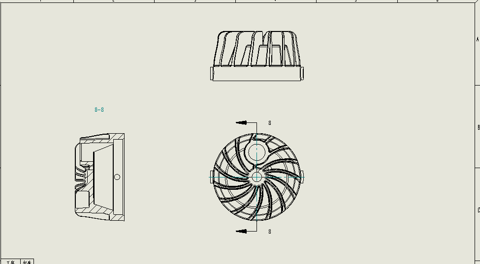

求助 大神该零件工程图该怎么标注   需要注意些什么

发表于 2023-7-24 21:13:19 | 显示全部楼层
标外形尺寸,孔位置及大小。其他见3D
正解  发表于 2023-7-25 03:07
发表于 2023-7-25 08:40:23 | 显示全部楼层
参考3D图纸加工
发表于 2023-7-25 08:41:07 | 显示全部楼层
直接给模型给加工单位
发表于 2023-7-25 08:58:35 | 显示全部楼层
外形尺寸标一下,中间扇叶搞个表格填一下
发表于 2023-7-25 09:21:16 | 显示全部楼层
像这样的零件只能标注一个外形尺寸,其他细节部分必须要依靠三位数模。
发表于 2023-7-25 09:26:09 | 显示全部楼层
我的想法是首先满足使用要求,把这个要求的尺寸一定要标出来;再就是你怎么画出来的(比如是渐开线还是圆弧线),拔模斜度是多少,位置尺寸标出来,不要让制造的人完全去猜,他想怎么做起码要让你知道,特别注明有问题必须沟通,不能自由发挥,这样才能做出自己想要的样子
回复 支持 2 反对 0
发表于 2023-7-25 12:57:57 | 显示全部楼层
配合尺寸关键尺寸做标注,如果不是那么关键的尺寸参考3D图。或者全部标注也可以,不嫌麻烦的话,无非就是加点视图,如剖视图 放大图 断裂视图  ,如果要保证是A4纸的话就要简略出图了
发表于 2023-7-25 13:50:12 | 显示全部楼层
祥见3D 没那么复杂
发表于 2023-7-25 15:00:31 | 显示全部楼层
这种都标注外形及定位尺寸吧,其它发三维了。
