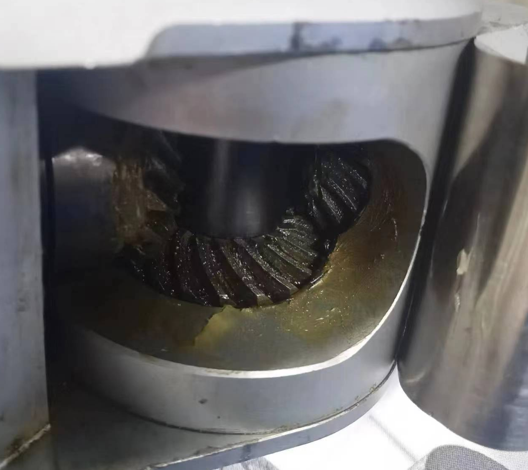

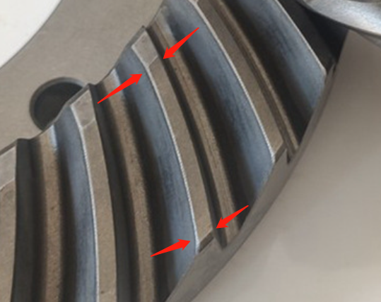

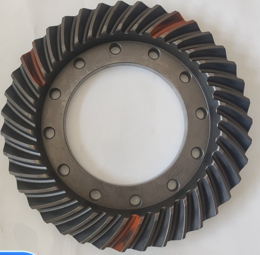

微信图片_20230722101354.png 图一是设备里面的,是一个带角度的刀柄,转速3000r/min的样子。齿数17,和21.
用迈迪工具集按照弧齿锥齿轮绘制了一下,齿形不对。按照摆线齿锥齿轮绘制了一下,齿形偏厚。
网上找了一下和盆角齿有些类似,上下端面的齿顶宽度差不多大小。这种属于那种齿形啊?有没有行业内的。

发表于 2023-7-22 10:27:05 | 显示全部楼层
弧面齿轮
发表于 2023-7-22 11:43:27 | 显示全部楼层
哈哈,也可能是 格里森 齿啊
 楼主| 发表于 2023-7-22 12:36:23 | 显示全部楼层
一个小学生呀 发表于 2023-7-22 11:43
哈哈,也可能是 格里森 齿啊
软件生成了格里森 齿,对不上
发表于 2023-7-22 13:06:05 | 显示全部楼层
这得找一家专业齿轮的公司,百度咨询。
发表于 2023-7-22 14:01:03 | 显示全部楼层
加了变位系数
发表于 2023-7-22 14:57:50 | 显示全部楼层
螺旋伞齿,齿型参数就不好说了
发表于 2023-7-22 14:58:20 | 显示全部楼层
看起来在做接触斑点实验
 楼主| 发表于 2023-7-22 15:47:55 | 显示全部楼层
哈哈,也可能是 格里森 齿啊
sw生成的格里森 是不是不对
弧面锥齿轮有很多种制式,你别光盯着格列森制呢  发表于 2023-7-22 16:51
发表于 2023-7-22 20:21:19 | 显示全部楼层
有点像准双曲面。
