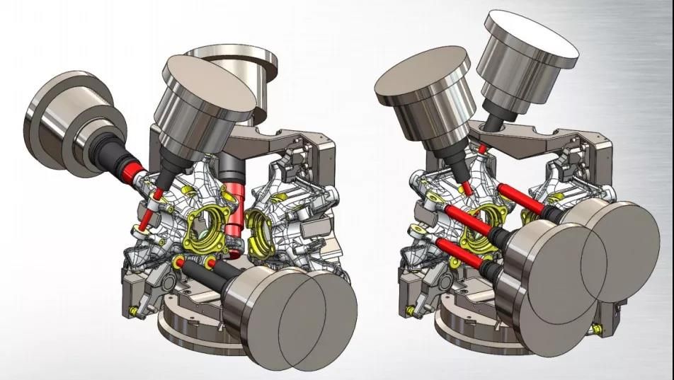

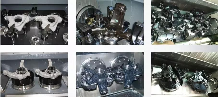

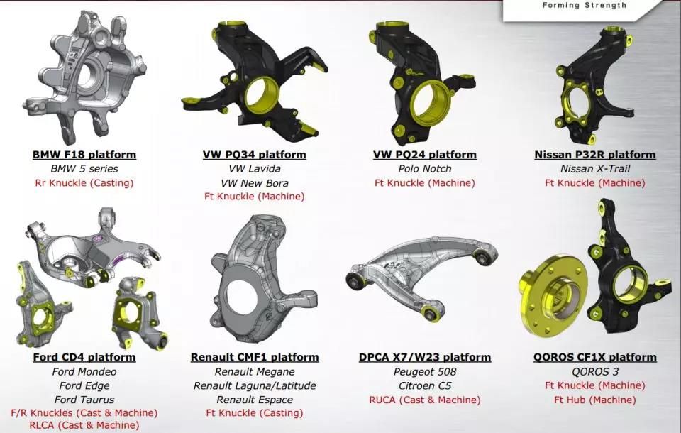

如图所示汽车上一些常用零件,工件特点是外形复杂,没有外圆和平面,都是一些曲面,需要设计非标专业夹具,且需要多套加工。
有的工件毛坯会预留一些加工的工艺基准,其实就是上面的一些凹凸点,设计夹具时通过寻找工艺基准作为定位基准,定位面。出于轻量化的考量,现在很多零件做的很薄,薄壁件对于机加工的工艺要求很高,机加工很重要的一点就是控制变形。
对于这些零件,先找出三点,三点形成共面,然后根据凹凸点的位置定位和夹紧。三点确定,基准面就已经确定,零件被固定住。固定之后的两个点,如果是五轴机床可以侧联动,位置就可以随便放;如果是四轴或三轴机床,两点成一条直线,把工件摆直放置与机床主轴垂直。三点定面,两点定线,最后一个点可以随意的选择。
▲夹具实例

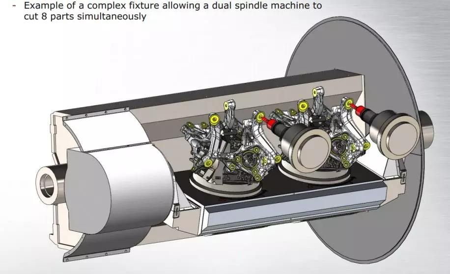

五轴机床的转向节夹具设计成如图10的样子,因为主轴可以随意转动,夹具可以是两工位的,下面也可以做交换工作台。考虑到刚性问题,选择对一整块原材料加工,“雕”成现在的样子。
