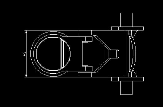

铆钉怎么用,怎么选择?
  最近这个问题把我难住了。从来没有用过这个东西啊。
  网上找了一大堆资料。都在说什么条件下选择什么类型的铆钉。还有的说的么棱两可的。让我头更大。

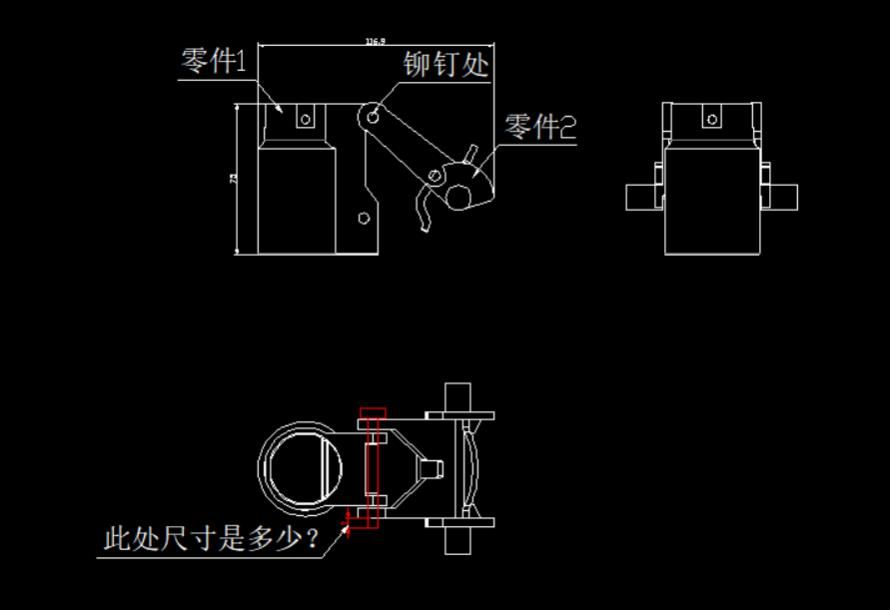

  接下来上图。我把尺寸标注清楚。大家帮我看看怎么选择。选择什么型号的铆钉,选择多长?为什么要选择这么长的。就是要问,铆钉选择的时候要凸出多长合适?为什么要凸出这么长?不要说一个一个的试验,我们买一个铆钉要发货,要下单,光流程都比你实验的时间要长好多。家里都没有什么都没有,必须要通过精密的计算来决定到底需要多长的,或者是拿出合理的技术参数等。懂的麻烦指点一下。  目前我们选择的是平头半空心铆钉。但是具体的型号,尺寸,长度,我不知道怎么办了。孔的直径是5.1MM
发表于 2023-7-21 10:27:38 | 显示全部楼层
5.1mm的孔,4.8的铆钉,突出1mm

发表于 2023-7-21 10:53:35 | 显示全部楼层
5.1的孔,是选5毫米的钉。5毫米铆钉的翻边深度尺寸标准是4.7吧,那铆钉头尺寸就在小于4.7的尺寸里选,具体按照你翻边的头型选

发表于 2023-7-21 12:45:36 | 显示全部楼层
看这零件的结构,中间空了起码30mm,而且零件2和零件1还有那么大的间隙,为什么会是选择用铆钉?这样铆能完全胀开?
