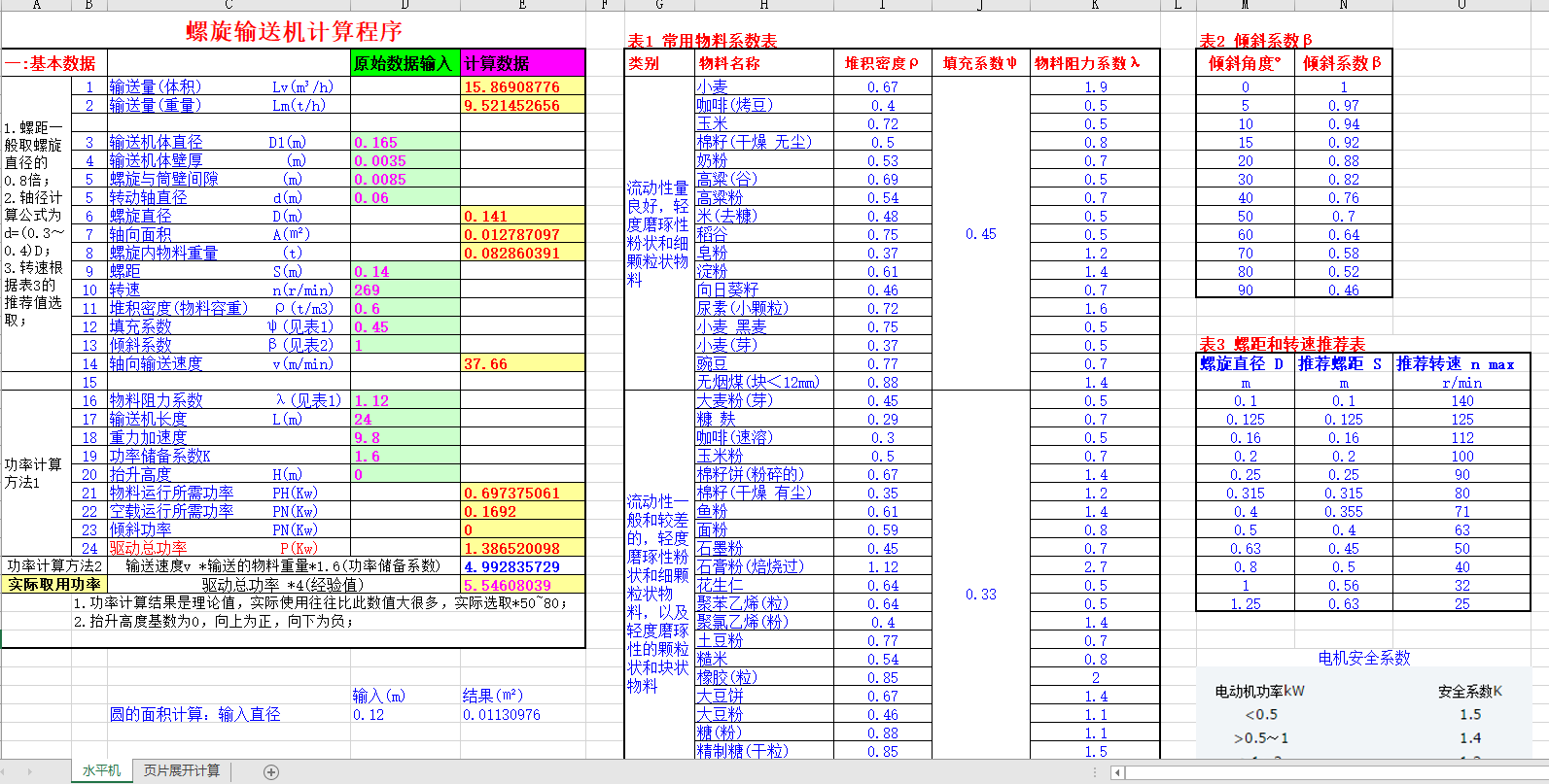

粉类物体,比如运输量2吨或  10吨 /时,场地最大提供5米长的空间,宽度无所谓。那么对应的绞龙和轴直径 怎么确定,另外配对的电机功率转速。有哪些计算公式可以拿来参考利用吗

根蛟龙的螺距,直径,转速,物料的填充率等有关,这些问题一搜就有的。找详细资料看下啊近似计算公式:
输送量Q=47D2nt中pC_(t/h)
式电一输送机真径、几一螺旋转速/mn、t 爆距m一物料充填系数、一物料更t/m3、输送机倾角系数轴功率PO=[Q(wOL+H) /367] +DL/20
式中一输送量、w0一物料阻力数(1.2-4)、L一输送长度m、D一输送机直m、H一倾斜布置时的垂高度m

做绞龙,有个标准文件,《螺旋输送机 标准 JB∕T 7679-2019》,请参考

发表于 2023-7-20 11:20:03 | 显示全部楼层
发表于 2023-7-20 15:10:21 | 显示全部楼层
看图片
这个表格能发下给我用用吗 小哥哥。。 412832980@qq.com  发表于 2023-7-21 08:56
