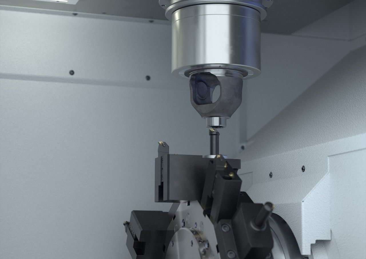

在OP 10和OP 20中,均采用立式车床对外壳两侧进行车削加工,然后在OP 30中采用VT 4进行整个外部加工。由此,只需要一次装夹便可以完成整个外侧的4轴加工。
在OP 40中则再次使用立式车床VL 6进行加工。针对这道加工工序,差速器外壳在夹紧后旋转90度,从而能够对钻孔和球顶进行精加工。
▲在op10中对差壳的法兰面一侧进行加工。对法兰面进行机加工,是因为之后要在这里焊接主减速齿轮。在这道工序中,借助一把钟罩型复合刀具同时完成内外径复合加工,从而确保快速加工节拍
▲在op20中,借助一把钟罩型复合刀具同时完成内外径复合加工。此外还会加工十字轴孔。在这两道工序中,均使用已经做过最佳调整的埃马克卡盘,不仅可以安全的夹持工件,也能保证最佳加工质量。
▲在OP30中,采用VT4双刀塔机床对差速器重要外圆一次完成加工,一次装夹,因此能排除定位装夹误差;另外,采用高刚性的两个刀塔及夹具确保更高的精度公差。
▲OP40中,设计了独特的专用夹具,在这道工序中,对十字轴孔进行精铰加工,并使用鹅颈型刀具对球顶先进行粗加工,然后再精加工。
