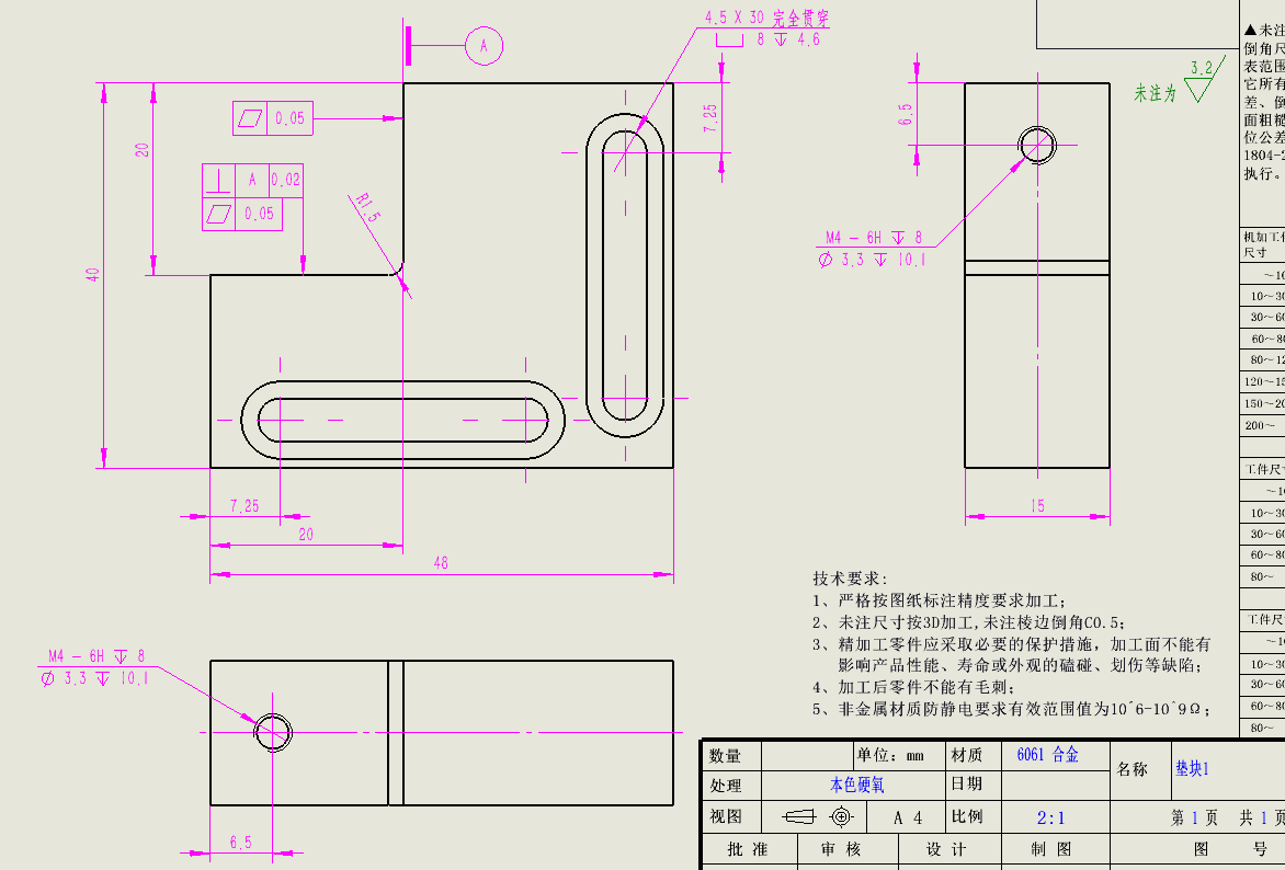

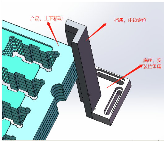

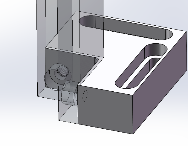

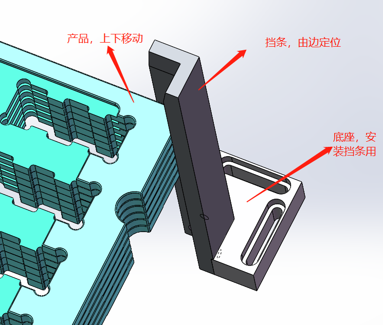

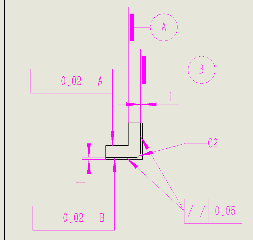

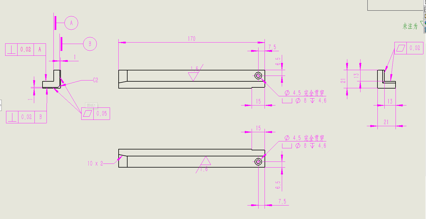

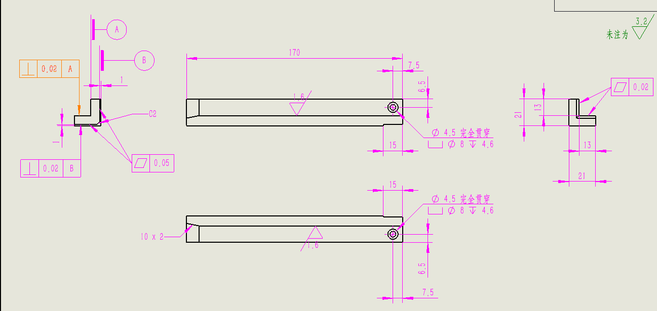

请教一下,我标的形位公差是不是过定义了,还是这样表也可以,我的想法是,挡条的边用于定位产品,同时产品需要上下移动,所以标有光洁度和平面度,然后为了能契合产品边靠在挡边上不跑偏,所以标注了垂直度公差,同时挡条安装在底座上,为了保证安装的挡条是垂直的情况,所以底座标准了平面度和垂直度。。。。然后再请教一下,位置度的公差,基准面是不是可以以加工面为基准,还是说尽量以工件的原面为基准。

发表于 2023-7-18 11:41:04 | 显示全部楼层
1.可以安装调整。2可以用导向板或者导向轮
 楼主| 发表于 2023-7-18 11:47:06 | 显示全部楼层
这个结构其实已经是在使用状态,但是我是比较纠结这种形位公差,我还想是否需要在产品和挡条的接触面上在给一个直线度的公差。。。。。所以我想这种的标准应该怎么去判断或者标注。
发表于 2023-7-18 11:52:15 | 显示全部楼层
给你说几处可以修改一下:
1.第一个零件的槽孔缺少尺寸【槽长度和到边距】
2.第二个零件左边那个倒角,是不是可以标注水平和竖直尺寸更好吧,方便来料检查测量尺寸。这个零件有个台阶,可以放一张轴测图更清楚
位置公差我也不太懂,这种简单零件应该不需要两个基准吧,应该吧
发表于 2023-7-18 13:26:39 | 显示全部楼层
两个方向都用腰槽已经是没意义了
回复 支持 3 反对 0
发表于 2023-7-18 13:29:53 | 显示全部楼层
我觉得这种结构,没必要形位公差搞这么精细吧
你这是个分料工位吧,而且腰孔本来和螺钉就没啥配合,形位公差甚至都不做啥要求直接干就完了吧  发表于 2023-7-18 13:31
