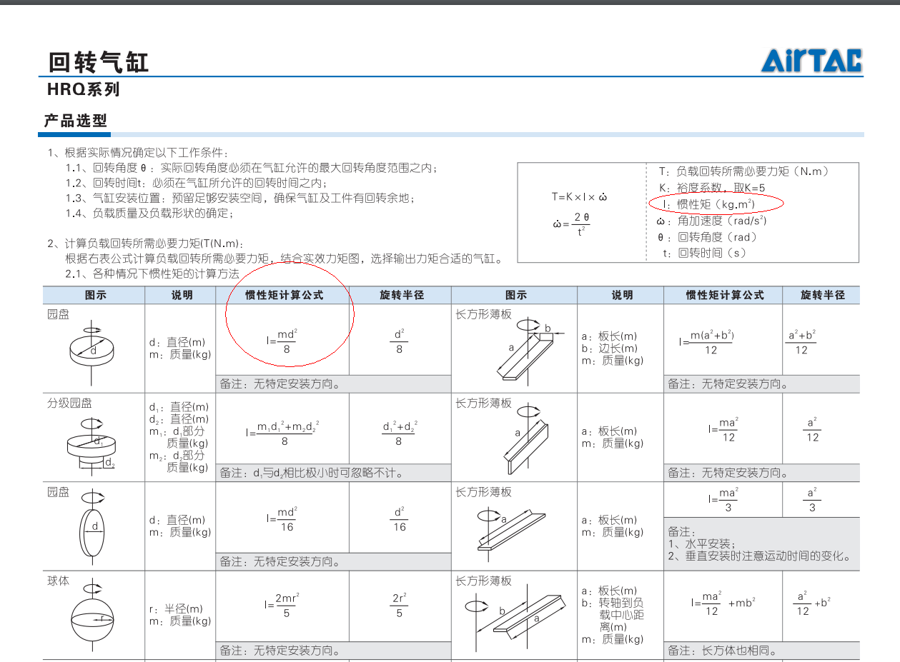

这种旋转机构的扭矩如何计算来确定旋转气缸的选型

怎么没惯量?你去看旋转气缸的选型部分,需要计算能量数值,就需要用到惯量去计算啊。实在不明白其实可以 ...
这个图片能看见么,这是旋转气缸smc参数表。没有惯量参数的说法。只有有效扭矩和缓冲允许动能。
发表于 2023-7-18 16:43:50 | 显示全部楼层
没看到你的图片。

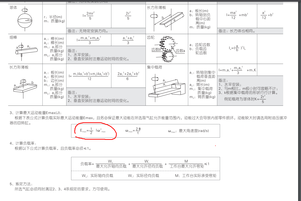

不好意思,也许是我记错了,我这边没找到SMC的册子,只有亚德客的册子里面有计算过程,里面的惯性矩就是我说的惯量。我记得好像SMC也有来着,具体记不清了。
发表于 2023-7-18 16:47:47 | 显示全部楼层
这个里面惯量不是直接结果,他们需要计算的直接结果是吸收的能量,有两种模式,一种是螺钉的,一种是油压缓冲器的,螺钉吸能特别一般,像他们这种结构必须用油压缓冲器来做,否则直接就能甩断。
这个能量和时间也有关系,就是说如果要求速度特别快,那这个结构也不好使,如果速度特别慢,那用小型号也能凑合用。
他这个模型从肉眼观测比例就知道肯定是不行的,必须换大号带油压缓冲器的才行,但是最大的能不能用也要算一算才可以,但凡是装在这种结构上的零件必须做减重设计,而且对速度要求不能太高。
 楼主| 发表于 2023-7-21 15:47:24 | 显示全部楼层
他那个抓改平衡了,重量减轻了,今天我们技术去换气缸了,等待结果……
