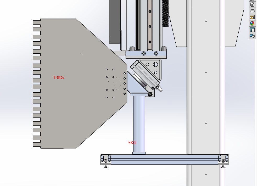

这种旋转机构的扭矩如何计算来确定旋转气缸的选型
发表于 2023-7-17 13:29:50 | 显示全部楼层 |阅读模式
已知夹板结构13kg,吸盘结构5kg,还需要量哪一段距离,怎样计算整个旋转结构的扭矩?
结构图
结构图

发表于 2023-7-17 13:45:34 | 显示全部楼层
这种结构,完全不用再考虑气缸了,结构改改吧。
首先这种旋转气缸工作原理就是通气后,通过气压让其旋转。
你这个结构是竖直方向,即使将近20公斤的负载启动力矩够,启动之后,你这两个爪子重量不一样,达不到平衡,过了启动临界点,最重的那个爪子往下掉,再加上一直在通气……
结构有问题,改吧。

发表于 2023-7-17 13:54:27 | 显示全部楼层
你这不用算光看比例就知道肯定不行。你这结构用不了一天就得甩断齿。这负载加一起都18公斤了,看旋转的外接圆直径也很大,这种惯量是非常大的。
算这个一般不是看扭矩,一般是看惯量,如果要用气缸的画,一般惯量满足的气缸,扭矩都满足。
不会算惯量就搜一下计算公式吧。
发表于 2023-7-17 13:55:48 | 显示全部楼层
感觉不是很协调,可以用齿轮齿条加气缸机构或者用伺服电机加减速机完成
发表于 2023-7-17 14:01:09 | 显示全部楼层
可以改的方法很多,
1.想继续用旋转机构,那就把气缸换成步进电机加减速机,不过得考虑好旋转到位定位,同时,减速机的磨损也比较大。把两个爪子的重量做成一致,要么一个减重,要么另一个配重
2.夹抓和吸盘做到一起,在夹抓外面装个气缸,气缸上面装吸盘,用夹抓的时候,气缸缩回去,带着吸盘避位,用吸盘的时候气缸伸出来。
3.吸盘和夹抓单独使用,只不过平面的移动模组要长一些。
