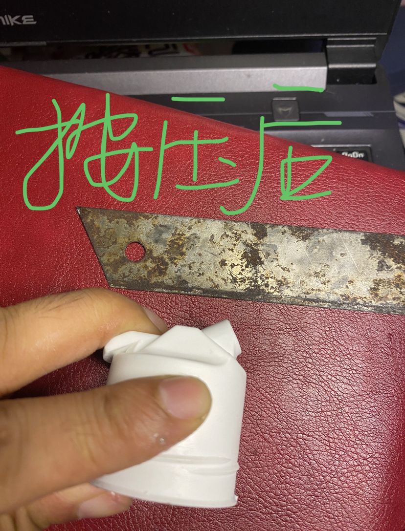

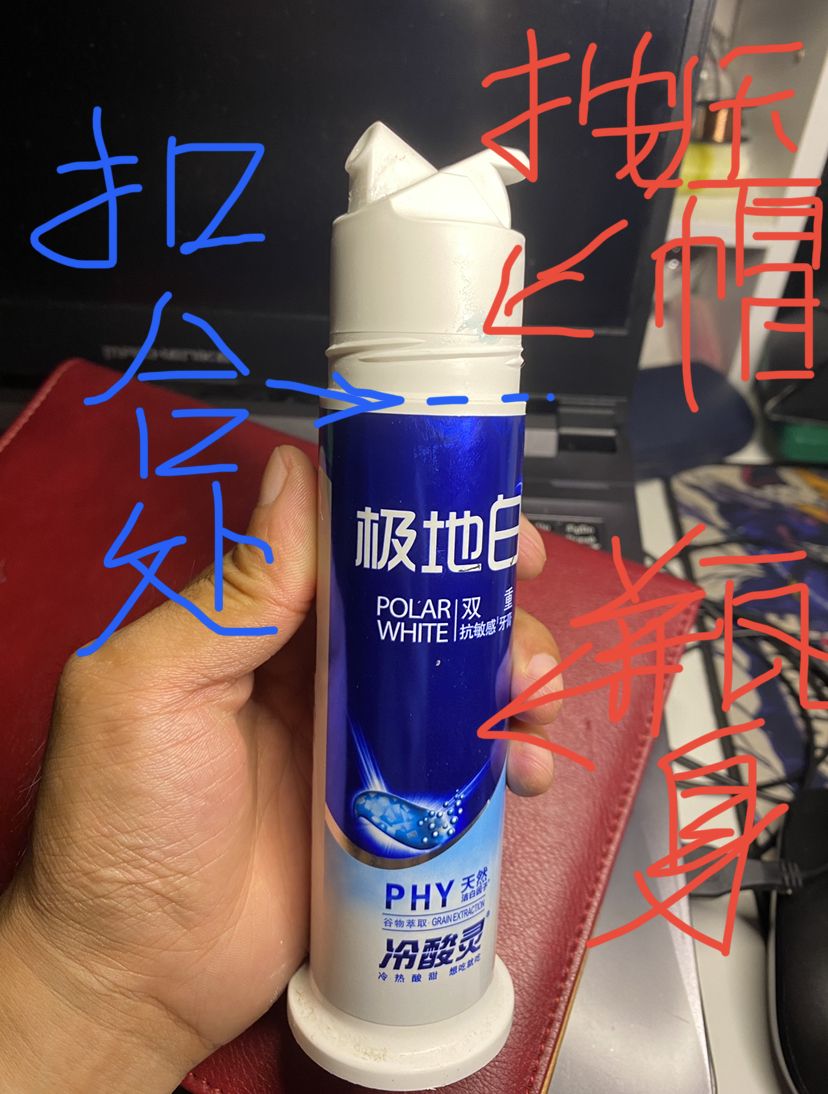

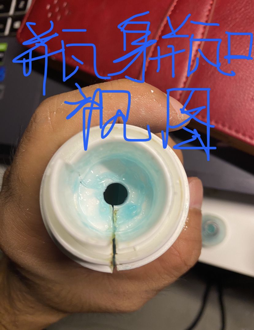

如图所示,外部是由瓶身和按压冒两部分组成。按压帽和瓶身通过扣合的方式连接。

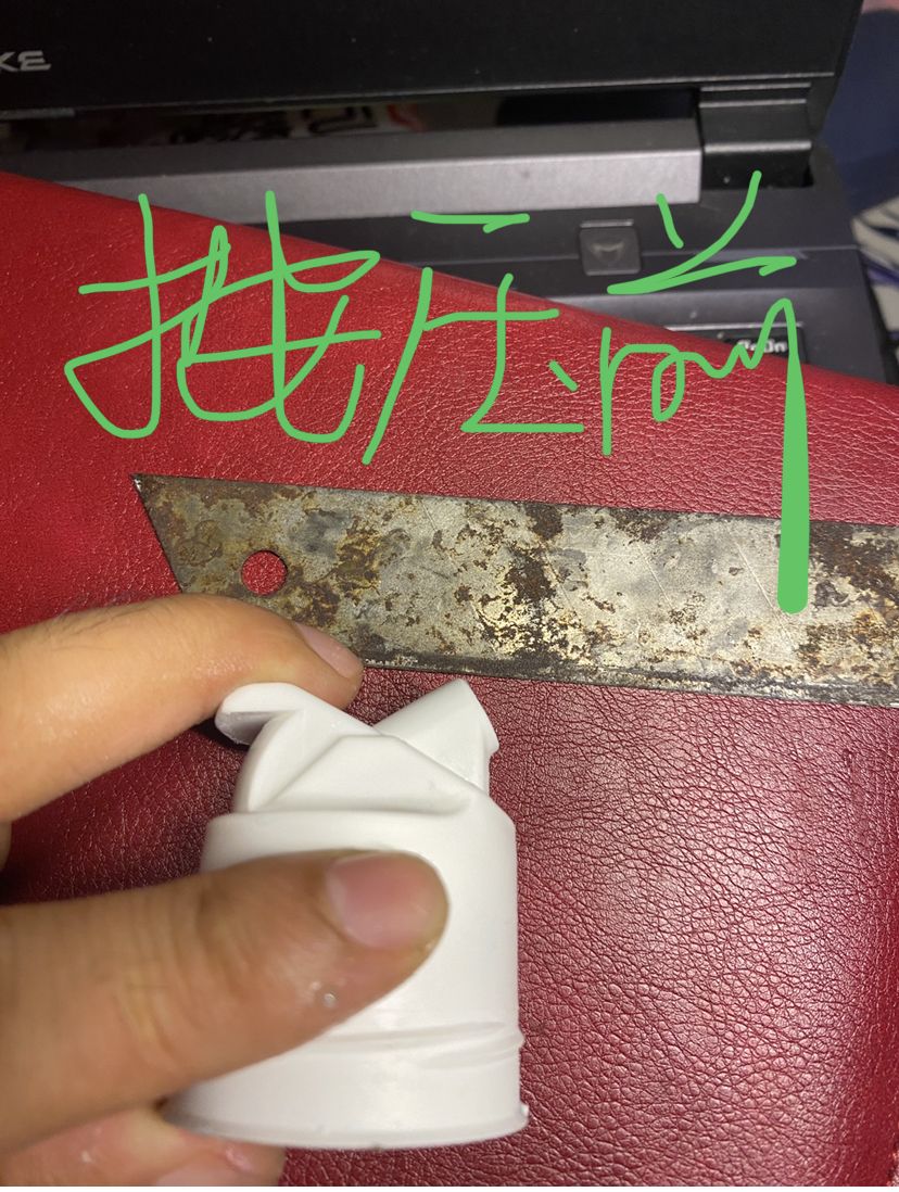

如下图所示,按压冒按压的时候,牙膏从管口挤出,以刀片为基准,可以直观的看到按压时,瓶口也跟着下降,里面是个连杆结构,联动两个秆件运动。

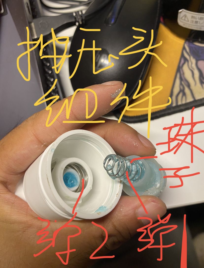

里面有两个弹簧,弹簧2需要的力大一点,是按下去后机构恢复的动力来源。但是弹簧1我没理解透是用来干啥的,弹簧需要的力就很小,和弹簧1连接的白色组件就像打气筒的塞子,有白色的颗粒物,没搞懂是干啥的,猜测应该是和润滑剂里面放钢珠的效果一样,用来搅拌的?如下图。

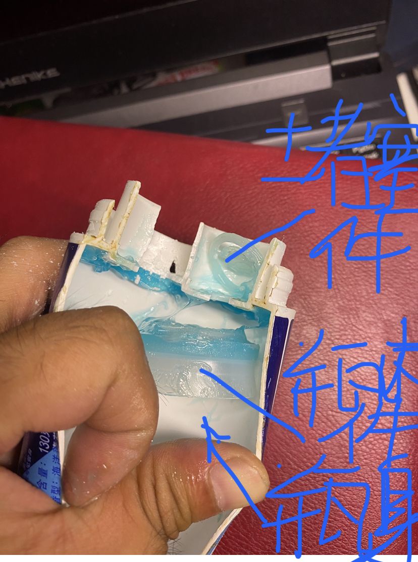

瓶身部分用刀切开了,可以看到内部结构。材质切割的时候感觉有点像PP材料,割的时候很顺滑。主要有三部分组成,瓶身,堵塞件和瓶内件,见下图。
瓶身一体浇注,瓶口很小,没量,目测最大10毫米的洞。

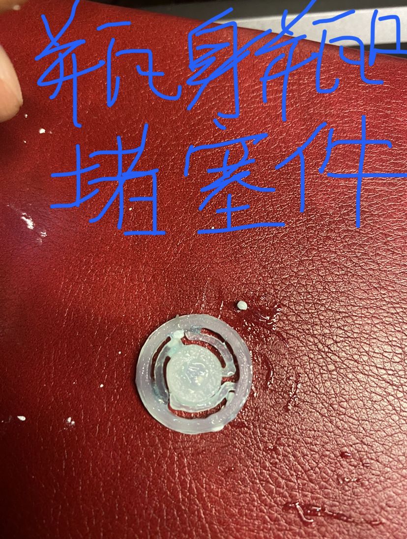

堵塞件是个可复动的零件,见下图
瓶内件就是打气筒的内部密封件一样。
拆完就发现,这玩意不就是个打气筒的原理?
同志们!大道至简啊!
结构简单、造价低廉、性能稳定,应该是所有机械人毕生追求的目标了吧。
