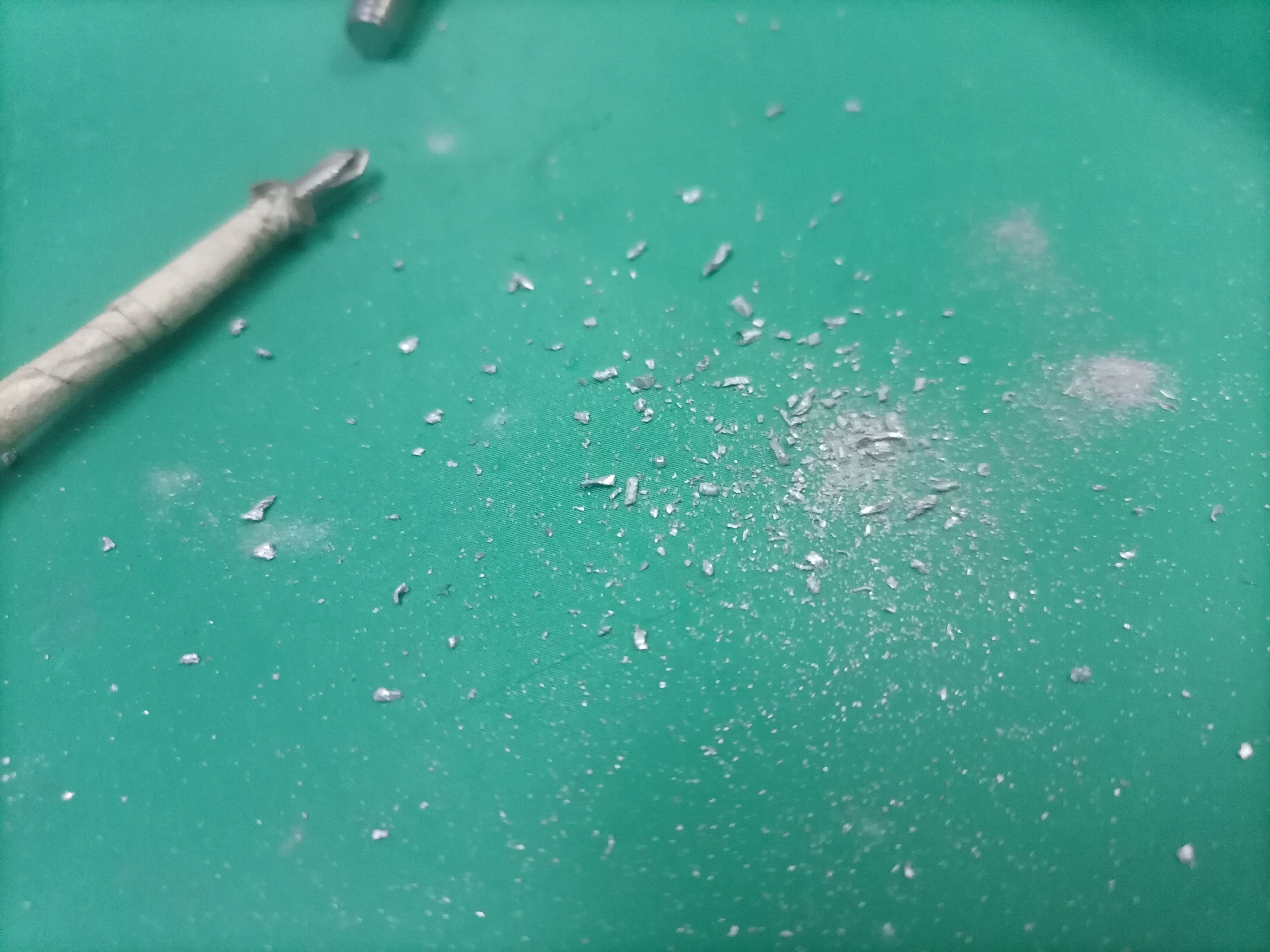

有一次,需要试装设计好的零件,装螺钉的时候,嘎吱嘎吱响。单独研究声音的来源,把螺丝慢慢拧紧,声音会越来越尖锐,好像有东西卡着一样。倒出来一堆杂质。问过经常试装零件的装配师傅,他说这个是喷砂喷进去的砂子,经常会出现这种情况。这个问题可以用一个什么塞子去堵孔,而不让砂子掉进去。在网上搜索,可以看到有喷砂专用的螺纹塞,橡胶材质的。
这个倒出来的东西,都有金属了,螺纹都坏了一些了。
大螺纹孔还好,通通还能用。小螺纹孔,想想应该是有用螺纹塞塞住的,因为试装的零件上M3这些螺纹孔,好像是没有这种现象的。阳极氧化也能用到螺纹塞。

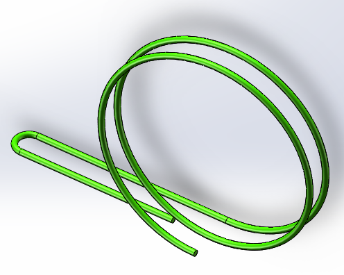

自动出料螺纹塞的出料部分结构已经模拟出来,请看视频:【自动出料螺纹塞-出料结构-哔哩哔哩】 https://b23.tv/ecsMZTm

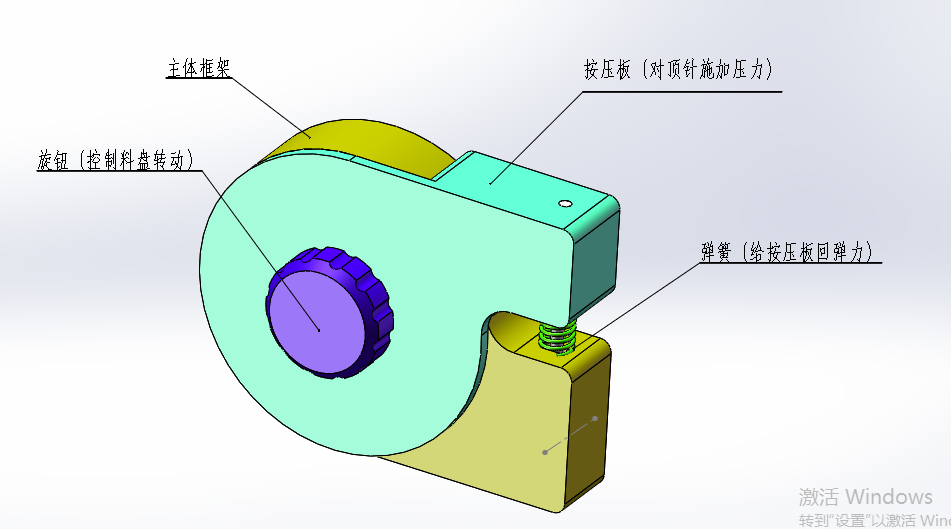

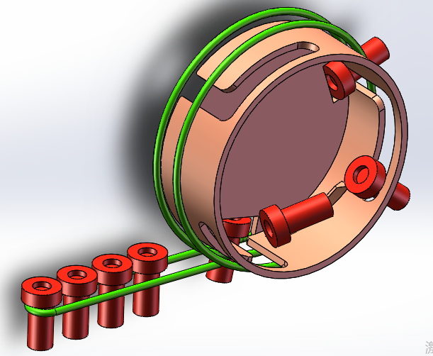

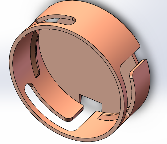

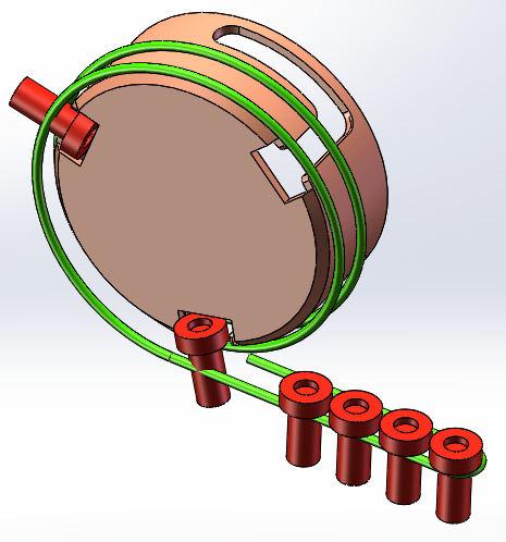

有一个看起来可能有效的设计,外形类似订书机的按压结构,螺纹塞分类的过程类面条挤出机的结构
使用方法是:把料灌入料盘,旋转旋钮,螺纹塞排列好之后,对准螺纹孔再按下按压板。其中,料盘是顺时针转动的。
