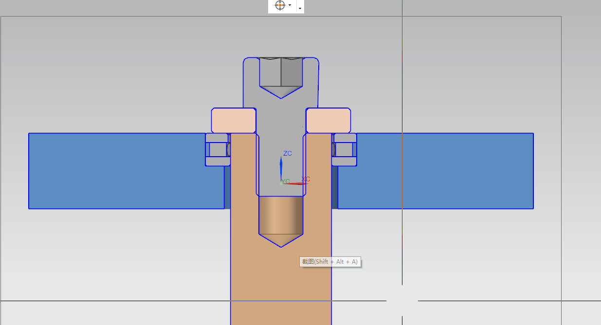

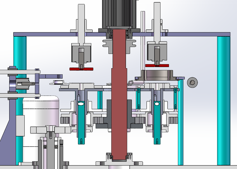

求助关于怎么抓住轴

你这种设计 不管怎么弄 到最后 如果想一起传动 都是轴承承受轴向力,想办法再轴承外圈上吃力,然后翻出机械设计  找到轴的那一张,好好看看轴怎么设计,我觉得书上说的轴设计的忌讳  你都犯了
发表于 2023-7-14 11:13:44 | 显示全部楼层
上面还要连接电机,我的建议是,在轴承上来一点的位置车螺纹,螺母锁死,最好是反牙,避免松脱
发表于 2023-7-14 14:50:01 | 显示全部楼层
w874868012 发表于 2023-7-13 15:47
轴车螺纹,然后锁螺母,轴承换圆锥滚子轴承,
看图中间加了轴套,锁螺母就好了,不用换轴承;轴套受力,猛锁都没事
发表于 2023-7-14 15:24:18 | 显示全部楼层
你这靠抓住轴不让下滑吗,设计本身就不合理,本来就应该设计个结构不让轴下滑的
发表于 2023-7-14 16:26:54 | 显示全部楼层
买个固定环套上去,不知道是不是这个意思
发表于 2023-7-14 16:44:16 | 显示全部楼层
平面轴承+限位挡块
发表于 2023-7-14 17:30:51 | 显示全部楼层
多发点图看看,一个剖面没搞清楚啥作用
 楼主| 发表于 2023-7-15 08:04:46 | 显示全部楼层
谢谢大家啊,我最后改成这样了,感觉还是这样稳些
发表于 2023-7-15 13:48:35 | 显示全部楼层
发表于 2023-7-27 17:42:30 | 显示全部楼层
圆螺母完美解决
