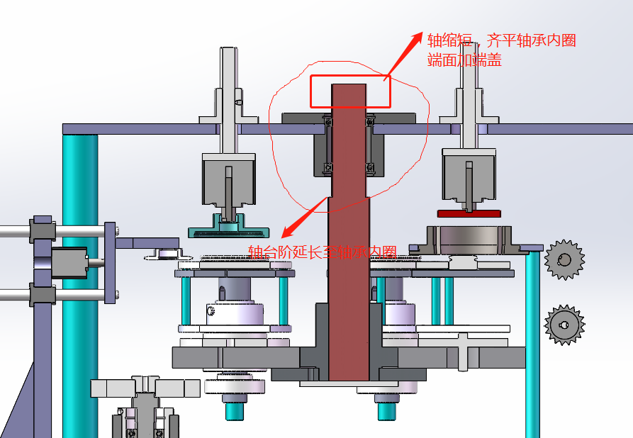

求助关于怎么抓住轴

对开环加环套。
发表于 2023-7-13 15:03:34 | 显示全部楼层
阶梯轴上,上大下小,轴肩顶住轴承内圈不会下滑,这个好像是双列轴承应用,你可以看下机械设计手册
发表于 2023-7-13 15:17:43 | 显示全部楼层
你要是需要既能转又能不让轴往下掉估计结构得大改,我的思路是上面轴承座改成双列角接触轴承的轴承座,轴的台阶改动往上移抵住轴承下边内圈,轴的上面加装一个轴向定位套抵住角接触轴承的内圈,这样轴才不会上下窜动
发表于 2023-7-13 15:47:11 | 显示全部楼层
轴车螺纹,然后锁螺母,轴承换圆锥滚子轴承,
发表于 2023-7-13 16:02:08 | 显示全部楼层
是不是可以尝试类似卡簧的结构,环形抱住,轴向承力,径向有间隙,既可以转也可以不掉下去
发表于 2023-7-13 16:15:18 | 显示全部楼层
锁个螺母 或者装个固定环  连改都不用改
发表于 2023-7-13 16:33:20 | 显示全部楼层
轴的上端轴承位做个和轴承内圈壁厚的台阶,这样可以掉不下去,还可以不影响旋转啊

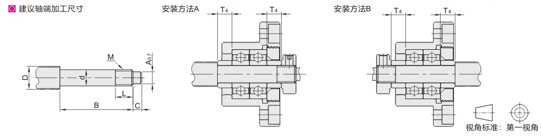

首先楼主应该表述更详细一点,让大家都能理解需求,这样才能给你提意见。
参考滚珠丝杆垂直安装那种FK轴承座的形式。
发表于 2023-7-13 16:55:26 | 显示全部楼层
轴上开键槽 加键块可以吗
发表于 2023-7-13 17:03:10 | 显示全部楼层
供参考
wrn
端盖大小不能大于轴承内圈,  发表于 2023-7-13 17:04
