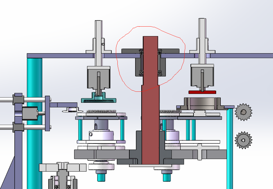

我是新手,今天老板让我改机器,但用什么办法抓住这轴不让下滑我一直没头绪

发表于 2023-7-13 13:09:29 | 显示全部楼层
轴的台阶改,上大下小,不就行了

 楼主| 发表于 2023-7-13 13:10:22 | 显示全部楼层
johnneyyu 发表于 2023-7-13 13:09
轴的台阶改,上大下小,不就行了
上面改了轴承就打不进去了啊

发表于 2023-7-13 13:11:02 | 显示全部楼层
有图嘛,办法就太多了。
比如说下方搞个挡块~

 楼主| 发表于 2023-7-13 13:12:06 | 显示全部楼层
shentu 发表于 2023-7-13 13:11
有图嘛,办法就太多了。
比如说下方搞个挡块~
图发了啊,要在下面不能垫的情况下改,想上面用办法抓住轴

 楼主| 发表于 2023-7-13 13:12:28 | 显示全部楼层
电机也在上面的
发表于 2023-7-13 13:12:57 | 显示全部楼层
轴端中心螺孔,想办法把重力转移到轴承座上,或直接弹簧卡圈卡轴
 楼主| 发表于 2023-7-13 13:15:04 | 显示全部楼层
斯文棒棒 发表于 2023-7-13 13:12
轴端中心螺孔,想办法把重力转移到轴承座上。
这个办法我也想过,但还得不影响转动的,不知道用什么办法才能既让转,又不会往下滑

 楼主| 发表于 2023-7-13 13:15:54 | 显示全部楼层
要是在不影响转动的情况下抓住轴不可行的话就得改方案了
发表于 2023-7-13 13:19:59 | 显示全部楼层
(ง •̀_•́)ง
轴上侧面打螺纹孔,
装螺丝
